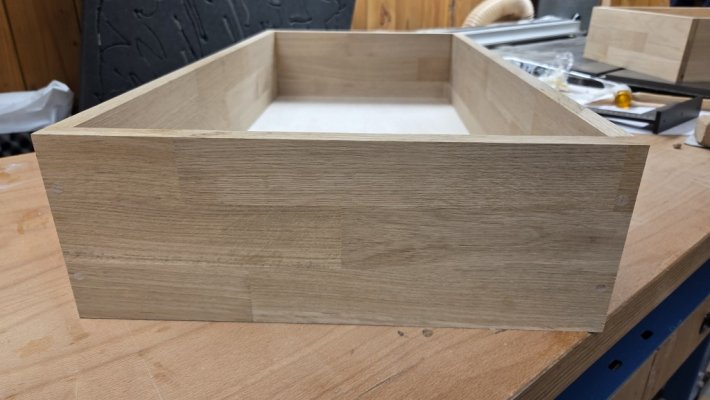

Woonkamerkast
Vigier
13 jan 2024
158
134
Naarden

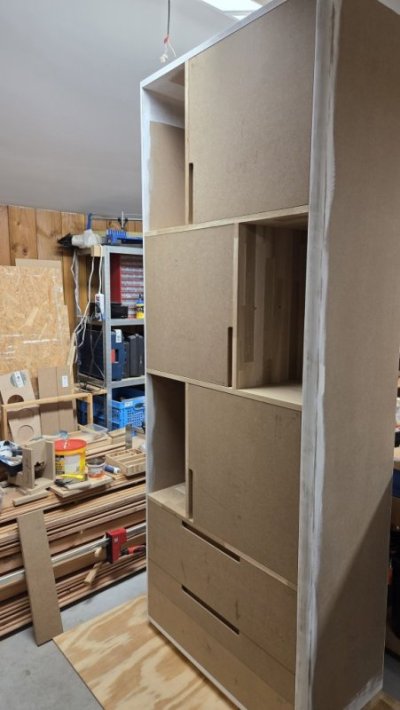

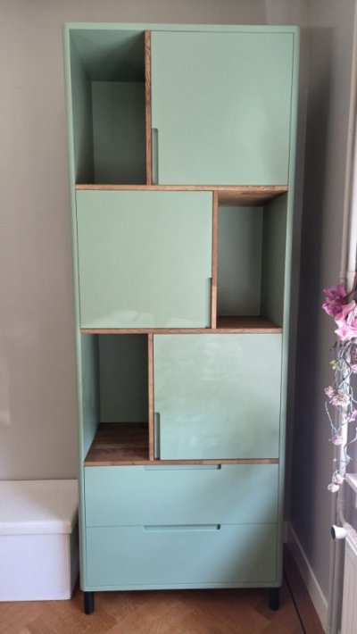

Wat een sjieke kast zeg, dat is echt fraai gelukt, dikke complimenten zeg (y)(y)(y)
Klein tipje hier nog voor, als je best wat af moet frezen, dan had ik allicht gekeken of je eerst met je inval zaag een stuk van die punt over de gehele lengte kan afzagen.
Hoe minder materiaal je moet frezen hoe beter IMHO :)
Thnx! Tja, die tip had ik een maandje of wat terug moeten hebben. Er is echt serieus veel stof en zaagsel af gekomen. Mondkap, stofzuiger, afzuiging en nog steeds was het een grote bende. Maar ga ik wel proberen te onthouden ja.

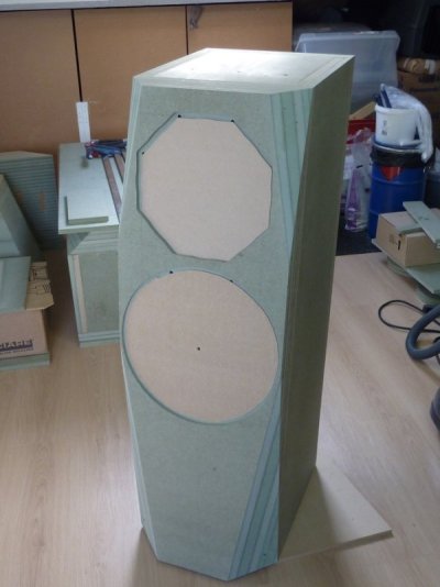

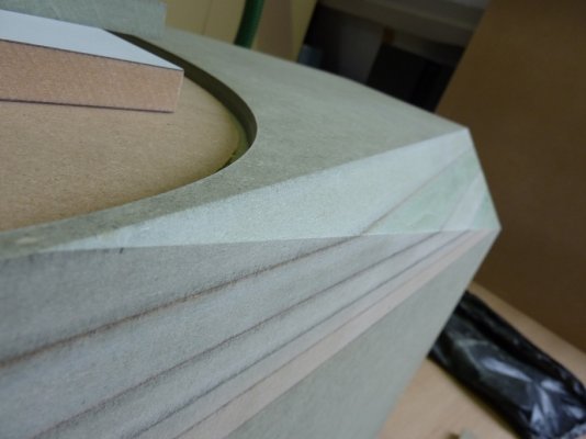

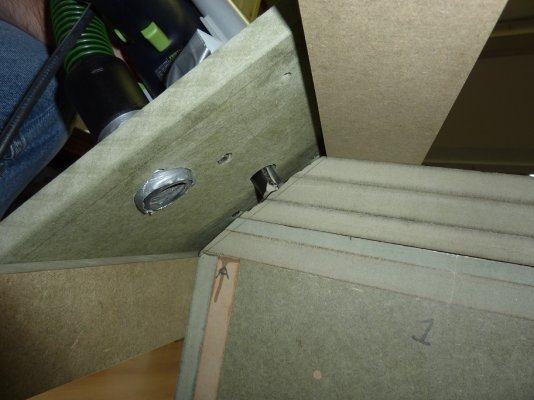

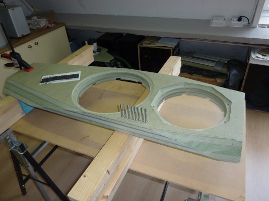

Ik ben ook door schade en schande wijs ;-)

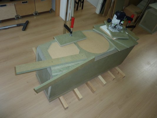

ik heb een keer hele grote facetten moeten maken op mijn luidsprekers, die zaagde ik eerst ook te ruim, daarna zo strak mogelijk met de zaag (moest met de hand vanwege de hoek) en daarna frezen met een malletje.
