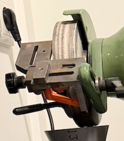

Ik heb zo'n 10 euro blokje besteld bij de Bapist (en nog wat ander speelgoed), ik ben benieuwd of het gaat lukken.
Wat betreft vijlen, krijt, olie ????
Ik heb goeie vijlen liggen die ik voor hout wel eens gebruikt en nog vijlen die van mijn vader waren voor ijzer.
Een vijl voor staal/ijzer met snijolie heb ik nog niet gedaan, maar ik kan wel inzien dat dit werkt, ga ik zeker onthouden.
Met krijt, dat is echt helemaal nieuw voor mij, gewoon schoolkrijt dus?
Ik heb een keer een vijl verkloot met aluminium, zo kan ik dat voorkomen?

Ze zijn vrij hard, dat geld ook voor de witte stenen, maar ik slijp er boren , draaibijtels met opgesoldeerde hardmetalen plaatjes, kraspennen en dergelijke op. Ik heb alleen die van 150mm. Ik heb ook nog een machine met een 175 mm steen, die is wat zachter. Daar weet ik het merk en de korrel niet van. Die had ik nog liggen, gebruikt. Was oorspronkelijk vermoedelijk 200mm. Die heb ik op de draaibank met een diamantpunt naar 175 geritst.
Vandaag is de diamantafritser binnengekomen, natuurlijk kon ik het niet laten om gelijk even een klein stukje te proberen, maar 2 tellen zie je al een verschil. Maar ook redelijk wat stof, ik had er een stofzuiger bij, maar dat vangt niet voldoende af. Zaterdag schuif ik de machine even naar buiten om het af te maken, maar ik ben al blij met de 2 seconde resultaat.
Ik heb maar gelijk een lapping disc mee besteld om mijn wetsteen weer vlak te maken, dit was kinderlijk eenvoudig, de wetsteen is inmiddels weer strak en glad voor gebruik.
Ook heb ik maar eindelijk een Veritas Mk. II mee besteld, ik had dus iets wat groeven getrokken in de wetsteen, van het weekend als mijn witte steen weer vlak is ga ik gelijk al mijn beitels aanpakken, ik ben zeer benieuwd hoe dit gaat uitpakken.
Het aanleg gedeelte op mijn slijpmachine heb ik een beetje op het oog de hoek afgesteld. Nu zit ik te kijken naar een digitale hoekmeter, zo'n vierkant blokje bedoel ik. Is er nog iets waar ik naar moet kijken, welke merk is goed of maakt het allemaal niet zo'n verschil?

Er zwerft online een beschrijving van hoe je hoekinstellers maakt voor een ronde slijpsteen. uit hout. Die hebben een curve die op de ronde steen komt te liggen en een recht gedeelte waarmee je de tafel instelt. De 'dikte' van zo'n template bepaalt de hoek. Eenvoudig zelf te maken.
Ik heb even zoektocht los gelaten op deze mal, maar ik kon het niet terug vinden.
Wat ik eerder hebt gedaan is een beitel tegen de steen gehouden en zo een beetje de hoek gekopieerd door die metalen aanleg ding te kantelen in de juiste hoek.
Maar zo'n vierkante digitale hoekmeter staat al langer op mijn verlanglijst, alleen via Google komen er veel soorten naar boven rollen, en ik dacht er zijn best mensen hier die zo'n ding al hebben.
Ik ben ook opzoek naar een stuk stropleer, maakt dat nu veel uit wat voor een soort leer dat is?
En ik zag van die plankjes met een stuk leer er op, is dat iets wat goed werkt?
Dan heb je nog polijstpasta en ik meen goed gevonden/lezen te hebben dat chroomoxide pasta de juiste is (groen van kleur ?)
