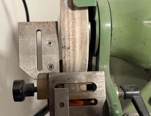

Witte slijpsteen vlak maken
Ik wil mijn beitels slijpen en zag dat er in de witte slijpsteen stukjes aluminium zaten en er zitten groeven in [zucht]
Misschien moet ik er een slot om heen hangen, niemand weet natuurlijk van niks als ik het vraagt (de machine staat op de zaak)
Welnu, is er een manier om die steen weer aluminium vrij en vlak te krijgen?
Kan ik dat met zo'n ding op een houten stok doen met van die wieltjes met golfjes? Of werkt dat niet bij zo'n witte steen?

Ja een afritser (zo'n ding met wieltjes) werkt prima. Komt veel stof bij vrij. Gebruik PBM

Dus een afritser moet het lukken dus, veel stof had ik wel verwacht, mondkapjes en iemand er bij met een stofzuiger.
Is dat nog moeilijk? Ik heb het nog nooit gedaan.
Moet ik er een kopen die breder is dan de steen neem ik aan?

Hoeft niet. Wij hadden de brede, maar de steen was breder dan de afritser. Had ook een diamant afritser, dat was een soort punt van 8 mm en dat gaat ook. Er zijn ook stenen waarmee je de vorm weer kunt herstellen.
Bezemsteel gaat best hoor maar dan moesten ze de andere steen gebruiken een of ander grof ding wat ik in 30 jaar nog nooit vervangen had. De roze steen was zacht en sleep uitstekend. Diameter 25 cm
Deze doet het ook Diamant afritser 45 mm - Baptist en is niet duur.

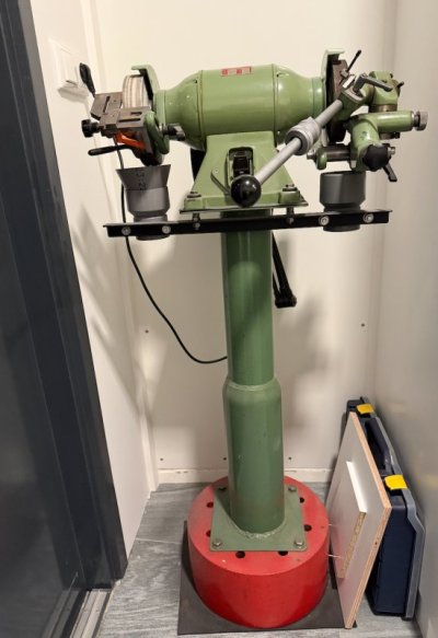

Ding is alleen best zwaar, komt nog weg bij een echte rauwe ijzervreter, heeft een flinke sokkel van een stuk lantarenpaal en daar onder ook iets wat zwaar is. Maar 2 man en een steekwagen moet het wel lukken.

Dat is een mooie slijpmachine. Zo'n blokje van 10 euro werkt prima. Het lijkt wat onzinnig om je machine te gaan verplaatsen. Doe gewoon even een mondkapje op en rits je stenen schoon.

Ja en eventueel stofzuiger er bij. Eigenlijk moet je even ritsen bij elke slijpbeurt. Een vers geritste steen geeft minder warmteontwikkeling, hij snijdt beter, waardoor je minder risico hebt dat je beitel te warm wordt bij het slijpen.

Een aantal dingen die je nooit moet doen op een slijpsteen:
Geen non ferro metalen of hout of kunststof er op slijpen. Dat spul gaat in de poriën van de steen zitten en daardoor is er kans dat hij uit elkaar klapt.
En ook nooit de zijkant van de steen gebruiken. Zelfde gevaar.
Hou je aan die regels en er kan weinig meer mis gaan.

En een stofzuiger erbij. Wat eraf komt is aluminiumoxide - is op zichzelf niet schadelijk maar is wel fijn genoeg om respirabel te zijn - en gaat dus net als veel ander op zich inert fijnstof toch schade aanrichten; en metaalfijnstof en -dampen, die waarschijnlijk minder onschadelijk zijn dan het Al2O3. Bovendien is dat aluminiumoxide stof ook gewoon schuurmiddel, dat je liever niet in je werkplaats wilt hebben rondzweven. Afzuigen dus...
