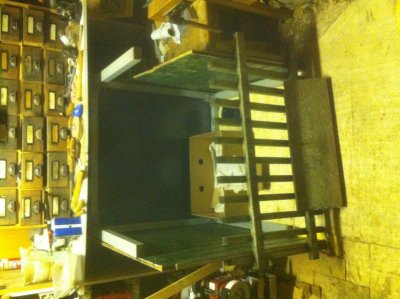

als eerste noppenfolie over de buitenzijde van mijn glazen deur aangebracht
scheelt me toch weer enkele graden

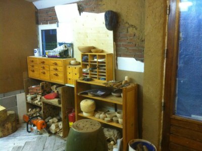

verder een deel van de buitenmuur bedekt met dunne isolatie platen die ik nog had liggen
en daar weer houten platen tegen
onder aan de muur een laag houtkrullen gestrooid
t daarbovenop 40mm dikke ondervloer die ik ooit uit een container gevist heb
daarbovenop mijn kasten geplaats

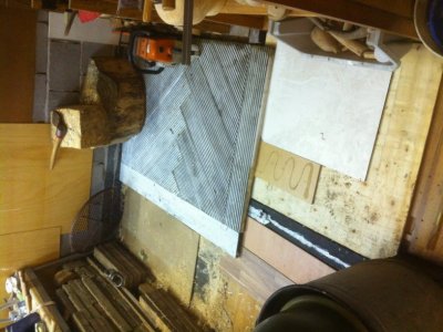

verder een hoop karton en oud tapijt over de vloertegels gelegd
daar ook weer houtkrullen over en daar dan weer oude stukken vloerbedekking en planken over
het is zeker niet ideaal maar scheelt toch wel een pak

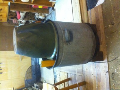

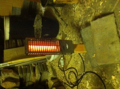

ik ben uitgegaan van het theelicht bloempot principe
nog geen idee van verbruik maar in ieder geval minder als de electrice blazer die eerst opstond
na een paar uur is de bloempot heerlijk warm en stroomt de warme lucht eruit
Het element wat in de ton geplaatst is omringt door bakstenen

Tom,
Toch ff opletten of het element zelf op deze manier niet TE warm gaat worden.....
Kan daardoor stuk gaan of in de fik vliegen.

bedankt voor de waarschuwing
ik laat de verwarming niet onbeheerd achter
en heb ze deze nacht ook uit gezet
alles is omgeven door baksteen en ijzer
dit is nog maar een eerste probeersel
idiaal gezien voer ik dit uit met een kleine houtkachel
maar dan moet ik even uitzoeken
hoe hoog de schoorsteen dan boven het plat dak moet uitkomen
na een dik uurtje springt de verwarming uit omdat hij dan op tempratuur is
dan komt er best behoorlijk nog wat stralingswarmte vanaf voor een paar uur
