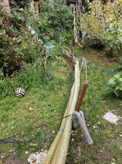

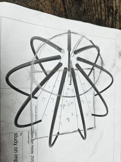

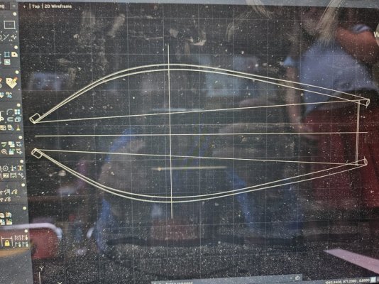

eigenlijk wil ik deze constructie maken. 8 wilgen worden als bogen opgespannen.De vorm die het uiteindelijk moet krijgen zie je hier in zijaanzicht. Ik probeerde al een paar lange takken op te spannen, maar het is inderdaad zo dat de dunne kant heel plooibaar is en de dikke niet. Ik krijg daardoor een vishengel vorm met een fel gebogen punt en een bijna rechte achterkant. Om de curve mooier gelijkmatig te maken wil ik daarom op de plek van de lijn in het zijaanzicht een cirkel in wilg plaatsen die ervoor zorgt dat de curve verder in de tak komt. Ook dit heb ik ondervonden door in de tuin al de lange stukken te spannen. De uiteinden worden naar binnen getrokken (dat doe ik uiteindelijk met een metalen ring die ze samen houdt) en het middenstuk moet dus enkel open gehouden worden. Daarvoor wil ik dus die ring maken.Verschillende (dunnere) takken is misschien een (nood) optie, maar ik vind 1 houten vorm wel veel mooier...
