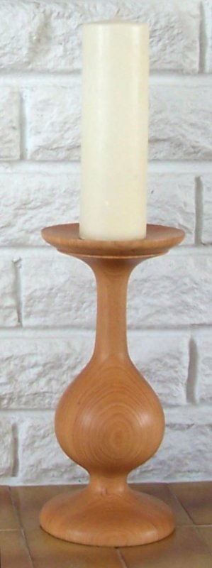

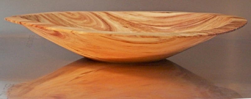

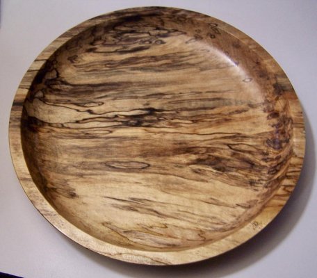

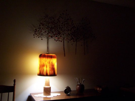

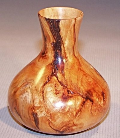

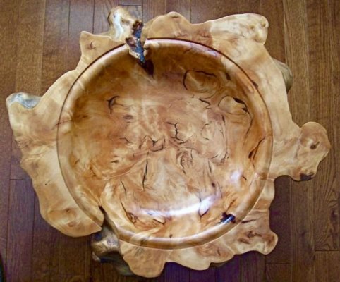

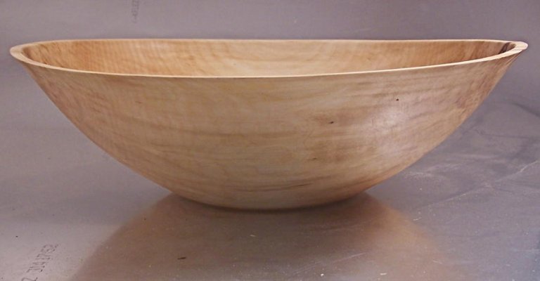

About Willow turning, well Wilg kun je best good draaien, maar vergeet niet dal niet alle wilgen hetzelfde zijn (er zijn vele verschillende Wilgen) Ik heb nooit Treurwilg gedraaid maar wel andere Wilg, meestal Zwarte Wilg (Salix nigra) omdat die hier veel groeien en groot worden.
Populier draai Ik ook wel eens het groeit hier in mijn bos en achter mijn huis, best een goed draaihout.
dit is een lampen kap van Populier, erg spalted (slaap) maakt het wel moeilijker om het te draaien zoals de Spalted Aspen populier.
Het helpt wel als je minder moeilijke vormen draait en geen korte bochten etc.
Ook gebruik Ik Tung olie dat geen siccatieven er in heeft of nodig heeft om te Polymerizen, well is er een verdunner in omdat de olie verhit word en dan te dik word om te gebruiken, dit is nodig om het vlugger and een hardere finish te worden, die verdunner moet er dus wel uit verdampen.
Aspen Poplar light.jpgSpaltet Aspen poplar.jpgTrembling Aspen Poplar.jpgLarge Poplar bowl.jpgWillow candle stick.jpgWillow burl bud vase.jpgLarge Willow burl bowl.jpg
