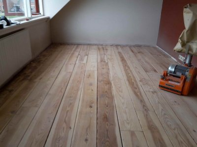

De vloer in de slaapkamer was dekkend grijs geschilderd, die heb ik vandaag kaal gehaald.. Een pokkeklus, maar zo voldoenend. Er is een hele mooie vloer onder vandaan gekomen. Zelfde gaat gebeuren in de woonkamer, waar een whitewash overheen zit. Beide vloeren komt Skylt Titanium op.
Nog niet helemaal af hier, maar intussen wel.. :)
Heb ik nog een vraag: ik heb de vloer nu tot P120 geschuurd met de bandschuurmachine. Ik lees heel veel verhalen, de 1 zegt tot P180, liefst met een roterende schuurmachine. De ander zegt dat tot 120 genoeg is. Vloer ziet er nu al geweldig uit, maar wil het graag goed doen.. Wat is wijsheid?

langs de kanten moet je toch roterend schuren met P120; schuur dan de rest ( even) mee voor het schuurbeeld ( staan niet alle krassen dezelfde kant op..)
Na de eerste keer lakken na schuren met 150 of 180 ( roterend)
Ik heb een paar jaren in de VS houten vloeren herstelde en afgewerkt meestal tot 120 schuurpapier en als last, na de hoeken zijn geschrapt, overheen gegaan met een 180 geïmpregneerde gaas op de roterende machine.
Dit is mijn eigen wijsheid, (of niet) over het afwerken. Met een kunstharsachtig, afwerking gaat het vanaf het moment dat hij er opstaat achteruit tot dat je moet hem afschuren en opnieuw doen na x aantal jaren. Eigenlijk, als wij een vloer af hadden zei we altijd, hij zou nooit meer zo mooi zijn als nu. Met olie begint hij pas mooi te zijn als hij erop staat en met onderhoud wordt het alleen mooier.

Bedankt voor de antwoorden! Ik heb inmiddels ook de woonkamer grotendeels gedaan, alleen de randen en moeilijke plekken nog.. De olie ging er wat lastiger vanaf. Er was me aangeraden door de verhurder van de machine om lekker met korrel 80 te schuren, maar ik was op een gegeven moment al 2 uur bezig en nog was er maar matige progressie. Naar de bouwmarkt gereden en korrel 40 gehaald. Half uurtje verder en de bulk was schoon! Ook heel erg bezig geweest om de oepsmomentjes of onzorgvuldigheid van de vorige keer te fixen.. Met goed resultaat mag ik wel zeggen!
Verder de documentatie van de Skylt er eens op nageslagen en die raadt aan om tot 120 te schuren, daarna de vloer nat te maken en na te schuren met 120. Dit voorkomt tevens dat je tussen hoeft te schuren. Dat mag wel, maar alleen als je de vloer gladder wilt hebben. Dat hoeft voor ons niet, dus dat wordt de aangewezen methode. En er is niet zo heel veel tijd meer, dat helpt ook mee.. :) Het schuren gaat wel heel zorgvuldig, ik ben nog nooit zo lang met iets bezig geweest (buiten m'n gitaar). Het wordt toch anders als het je eigen huis is.. :D
