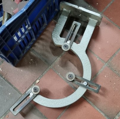

De lagers van onderstaande bril zijn aan vervanging toe, is er iemand die een gouden tip heeft voor wielen met een rubber/teflon/... omhulsel? Er van uitgaande dat dat de betere keuze is t.o.v. staal...

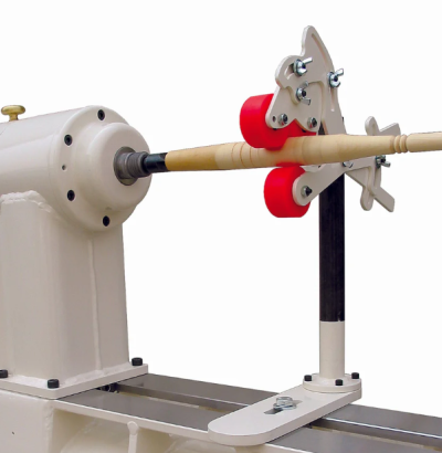

Ik zie net dat Oneway voor hun spindle steady rests ook vrij brede (30mm?) vlakke wielen gebruikt:

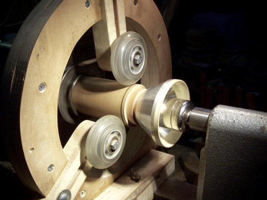

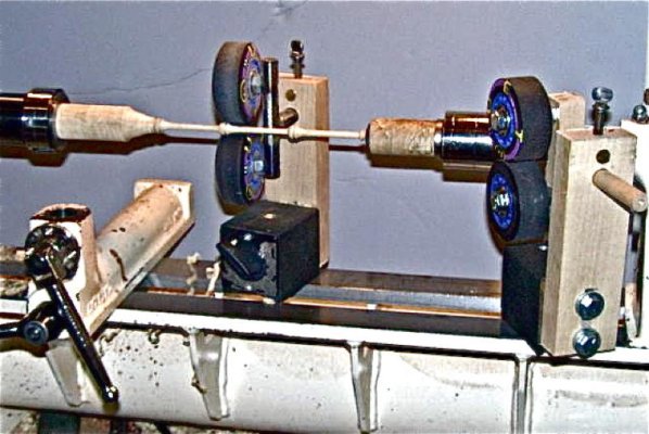

Ik heb een steady gemaakt die goed werkt en ook een paar makkelijk te plaatsen en te verzetten steadies die met magneten op de bank geplaatst worden.
De metalen steady is voor metaal draaibank, Ik heb er ook een bij mijn metaal bank, word niet op hout gebruikt (bij mij).
