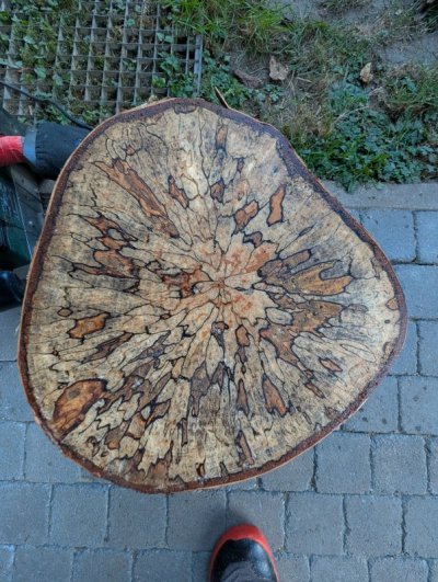

Zoals het mij ooit door een langsfietsende hout-hoogleraar van de universiteit Wageningen is uitgelegd:
Er zit schimmel in dat hout. Dat is niet 1 schimmel, dat zijn verschillende populaties. Die willen allemaal groeien, en voorkomen dat de andere populaties groeien. Daar waar ze elkaar tegenkomen, begint de chemische oorlogsvoering, ze zetten stoffen af om de andere af te remmen, en die zie je als zwarte lijnen. Wat je ziet is de landkaart van een oorlogsgebied.
En nu dat hout bewerken, want als je dit ziet, is het rijp. Verder vochtig houden, en het wordt zachte pulp waar je niets meer mee kunt.

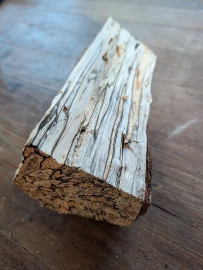

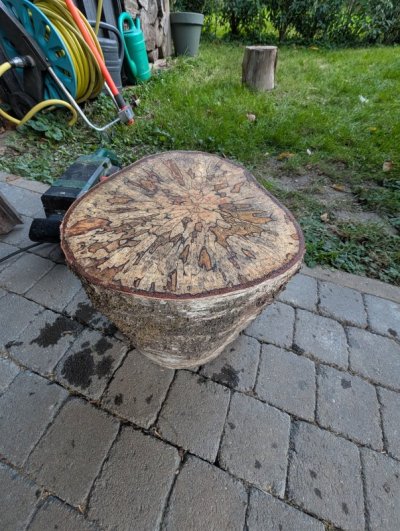

Zeker mooie uitleg! Het is gewoon berk inderdaad, een aantal stammen hebben dit, en ik heb er eentje uit de kachel gehouden en zo goed mogelijk gladgeschuurd. Ziet er prachtig uit, ik hoop het zo te kunnen conserveren. Dacht aan Skylt, maar ik denk dat ik er wel een liter in kan gieten, het is nogal zacht :)
Dank jullie wel voor de uitleg, zo vroeg al in de ochtend! Houtliefhebbers hebben zoiets natuurlijk al vaker gezien. Voor mij was het nieuw, slaap.. ook nog een mooie naam.

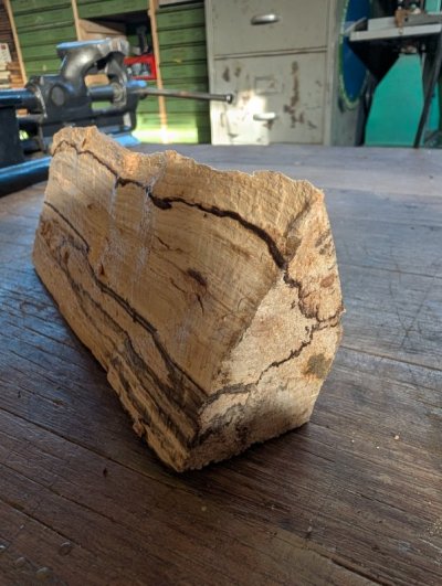

Dit is Beuk, die heeft het inderdaad ook, maar minder (mooi):

Dat zit vast al door de hele stam heen. Als je het anders verzaagd krijg je ook mooi tekening in het hout. Ik heb gemerkt dat bij een berk het hout snel te zacht is om nog goed te bewerken. Maar dit kopshout is het waard om te gebruiken!
Als je er kleine stukken van zaagt (snijdt ;-) ) kun je het goed 'stabiliseren' (vacuum impregneren met een acrylhars).

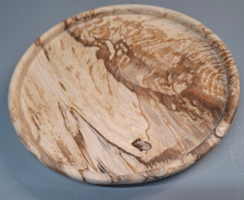

Prachtig hout om onder vacuum te stabiliseren met "plastic".
Dat zal me niet gaan lukken, wat zou het second best idee zijn om dit zo te bewaren? Sommige "vakjes" zijn erg zacht. Ik hoef er niet per se iets van te maken, conserveren zou ook al leuk zijn. Toch (veel) Skylt, of olie, of Glitsa? Epoxy heb ik ook nog nooit echt gedaan, ik zou het graag wat makkelijk houden? Overigens is er best meer waar dit vandaan kwam, denk ik.

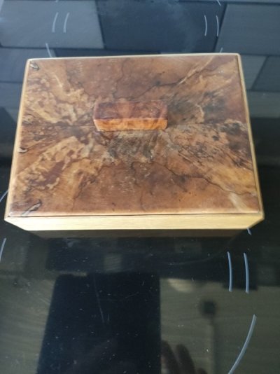

Hier een foto van een kistje met een deksel van gelijksoortig hout. Dus ook kops hout en zacht van een soort als berk of iets dergelijks. Hout enkele uren in de oven gedaan tot het gewicht niet meer daalde. Na het stabiliseren was de kleur vele malen donkerder geworden.

Dit hout, met deze mooie tekening?
Bekijk bijlage 172399
(Eerlijk gezegd weet ik wel wat voor hout het is, maar geen idee hoe het zo geworden is).
Ik voeg volgende week wel een foto toe waaruit de houtsoort blijkt.
groet Rop
