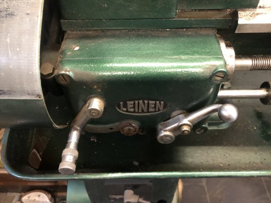

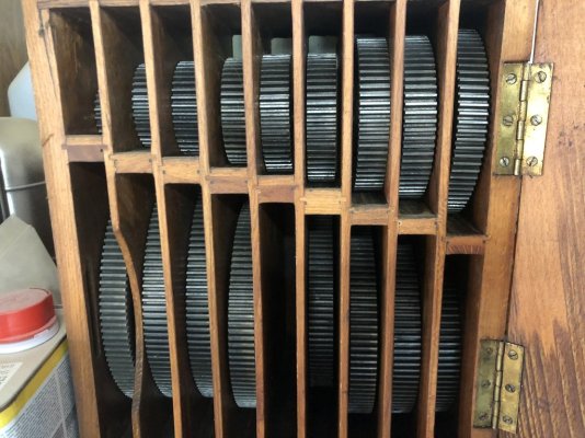

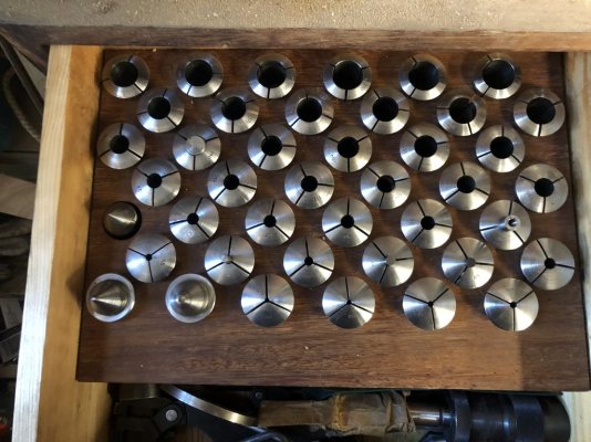

De tandwielen {wisselwielen} heb je nodig om de verschillende draadsnij voedingen te krijgen. Meestal zit er op de bank een tabel waarop staat, welke tandwielen je waar moet plaatsen, om een bepaalde spoed te krijgen. Die tandwielen zitten onder de kap op de achterkant van je vaste kop. Je hebt een mooie aankoop gedaan. Leinen is een erg degelijk gebouwd merk. Heb je er ook spantangen bij? Op lathes. co.uk staat een mooie foto van je bank, met de houten onderkast voor je toebehoren. Als je die er niet bij hebt, zie ik een mooi project voor een meubelmaker. Je hebt er ook een snelwisselhouder bij voor je beitels. Dat werkt erg fijn. Hoeveel schuitjes heb je er bij?

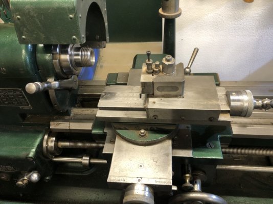

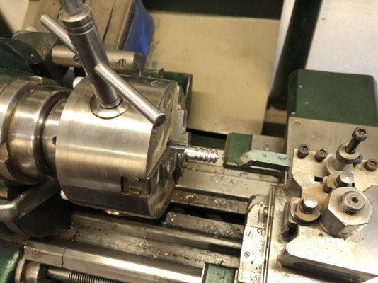

Hier de foto’s van de hulptukjes.

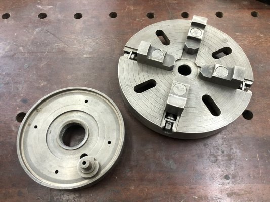

De drie klauw

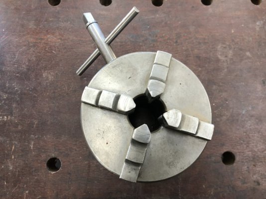

De vier klauw

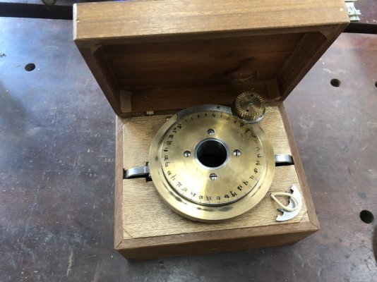

nog een 4 klauw en ??
tandwielen

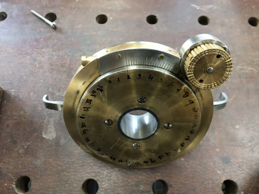

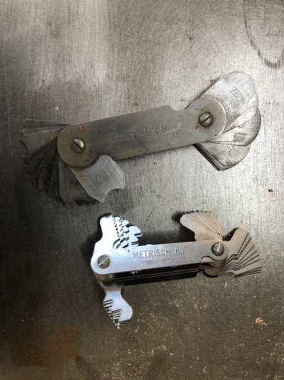

tegencenters en speciaal gereedschap en een boorkop
klemkoppen voor rondstaf?

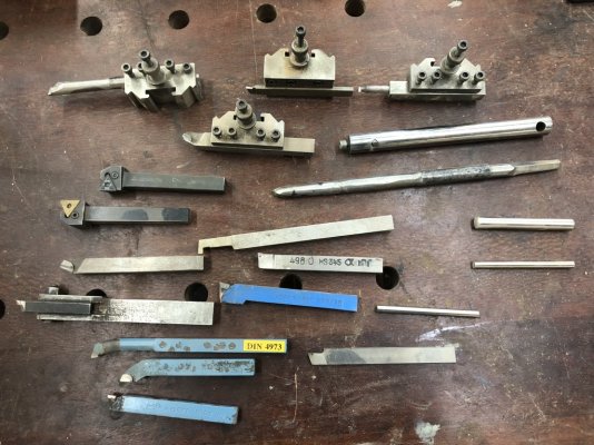

een boel beitels en 4 houders

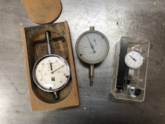

meetgereedschap hol/bol en metrisch schroefdraad
en diverse meetklokjes

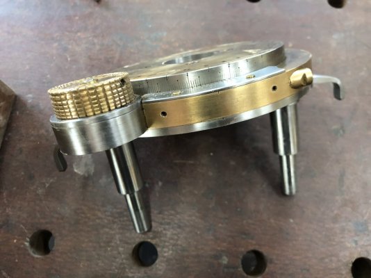

Lijkt aardig compleet te zijn. Heb je ook de buiten bekken voor je klauwplaat gevonden? En de aantrekstang van je spantangset? Het lijken een zelfcentrerende 4 klauw en een onafhankelijke vierklauw. En een meeneemplaat voor tussen de centers draaien. Dat laatste ding lijkt een indexeer apparaat ergens voor te zijn. Elk streepje is 10 graden en weer onderverdeeld. Bij de meetklokjes hoort nog een magnetische basis.
