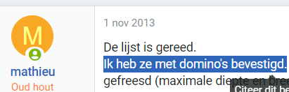

heb jij het ooit zo geprobeerd ipv de domino's die je in 2013 gebruikt hebt ?
Eens chuifzwaluwstaart heb ik nog nooitgemaakt. Maar het is de bedoeling ze te gebruiken in het rek wat ik nu aan het maken ben.
