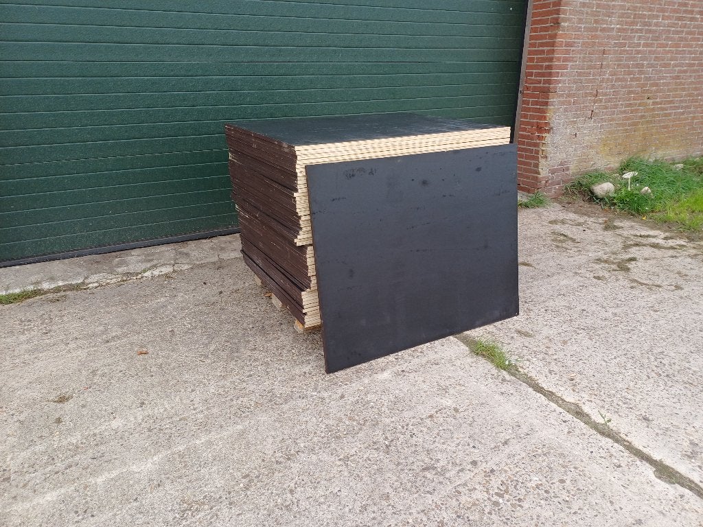

Als je een zwaardere kwaliteit zoekt: 24 mm 17-laags berken betonplex.
In Annen (Noord-Drenthe) zit iemand die op Marktplaats reststukken in een paar vaste formaten aanbiedt. Prachtige kwaliteit, mooie gesloten lagen, goed vlak en aan weerszijden glad afgewerkt met een coating die voor gebruik in de voedselindustrie is geaccepteerd. Als je afwijkende maten nodig hebt kan hij dat misschien ook wel voor je regelen. Je kunt even tussen neus en lippen door noemen dat jij woodworking.nl beheert, ik heb bij hem al eens geopperd dat hier zijn potentiële afnemers zitten :)
ik heb een aantal kleine festool klemmen, als je die, en misschien ook andere MFT klemmen etc gebruikt, moet je niet dikker gaan dan 20 mm, anders krijg je klem niet door het gat.

Dat bezwaar zou je kunnen ondervangen door de gaten aan de onderkant een 6 mm velling te geven (een rondje met de fasefrees) maar bij meerwerk moet de zwaardere kwaliteit wel een bewuste keuze zijn.
