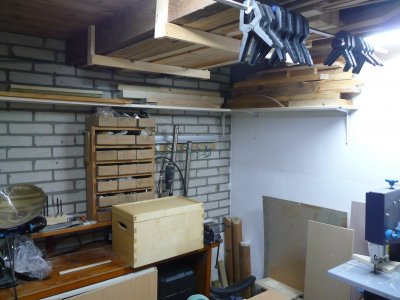

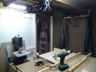

het heeft even geduurd, maar hier zijn dan eindelijk de wat foto's van mijn werkplekje

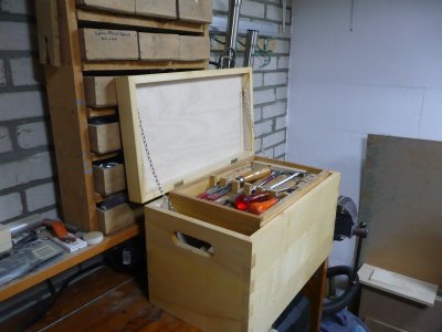

P1120807.jpgmijn zelf gemaakte gereedschapkist

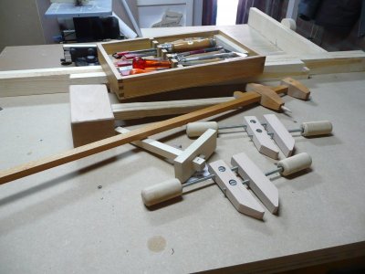

P1120808.jpgwat zelf gemaakte hulpstukken

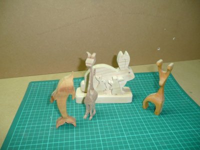

P1120810.jpgvoor fun

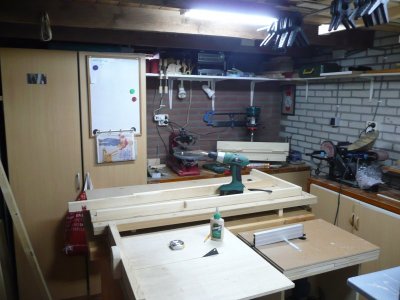

Dank je Rick
Het is inderdaad klein
werkstukken van 122 cm is nog net te doen maar dan houd het ook wel op.
zagen wordt al een probleem maar mijn zaagtafel is gelukkig mobiel en kan dus naar buiten of een slag gedraaid worden.
Ik zelf ben er erg blij mee:rolleyes:
Altijd mooi om even in de "keuken" mee te kijken van een ander!! Ziet er compact maar zeer bruikbaar uit !!

hey hallo
ziet er leuk uit .
en ach ieder moet roeien met de riemen die je hebt .
en het gaat om het eind product .
mooie werkplaats

de passer is er voor om circels te maken, eigenlijk nog niet echt veel gebruikt.
zelf gemaakt kras hout afteken van verbindingen etc
setje klemmen pasgemaakt en dus nog niet gebruikt
houten hamer voor beitelen en goed voor....:confused: :cool:
Waar gebruik je die "gemaakte hulpstukken" voor?

Ik ken er in elk geval één specifieke toepassing voor: aan de zijkanten van een stijl klemmen terwijl je het gat voor een pen-gatverbinding aan het maken bent. Je loopt dan minder risico dat de zijwanden uitbreken als je ze aan het opschonen en pas aan het maken bent. Een extra voordeel is dat de stijl op de smalle kant blijft liggen. Ik vind het trouwens een slim idee om daar van die bedbouten voor te gebruiken. Moet er ook maar eens een paar gaan maken...

zoals Arthur verder op al aan geeft kun je ze inderdaad gebruiken voor het uitbreken
ook is het handig als je iets op zijn kant moet zetten en het niet wil blijven staan.
verder heb ik ze uit nieuwschierigheid gemaakt om te kijken of mij dat ook lukt.
hand vatten zijn overigens van een hele oude bezemsteel gemaakt.
even slang de shuurschijf om zo mooie op te schuren.
en zie daar het resultaat

Knap Flevobiker, dat je in zo'n kleine ruimte (ik dacht aan de foto's te zien wat groter) een compacte werkplaats hebt gemaakt. 122cm is niet zo veel voor een werkstuk!! Heb je een electrische figuurzaag, of zaag je met de hand, ik zie het figuurzaagplankje aan de kast hangen. Die klemmen vind ik gaaf, kun je daar wat meer van vertellen? Veel plezier in werkplaats.

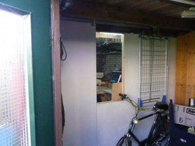

Hoi jaap
Dank voor je reactie
De werkplaats heeft de grootte van een ca Halve garagebox. mijn schuur heeft de afmeting van een garagebox hiervan heb ik de helft ingebruik als werkplek.
voorste gedeelte staan mijn ligfietsen.
Ik heb inderdaaad een electrische figuurzaag, Merk Einhell, niet de meest exclusieve (wel de van het merk) maar hij voldoet waar ik hem voor gebruik.
De klemmen heb ik van internet geplukt, krijg helaas niet de tekening geplaatst, mogelijk oorzaak is dat ik het geheel zelf ook heb geknipt en geplakt naar een word bestand. wil nog wel kijken, zodra ik wat meer tijd heb, om het in te scannen en dan te plaatsen. gebruikkte materialen:
klemgedeelte van stuk rest beuken
Stuk draad staal
bed moeren (had ik nog liggen)
Handvatten van een oude bezemsteel
