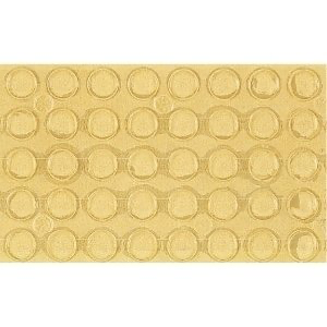

ik gebruik van de kleine zelfklevende dempers aan de andere zijde en op ladefronten om alles in 1 vlak te krijgen.
(dit alles voor blum maar ik veronderstel dat dat voor andere merken en types ook werkt).
Bij geleiders met push-to-open/tip-on moet de lade 3mm voor de kast uit komen om die te kunnen activeren.
Bedankt voor de input.
De ladegeleiders zijn niet push-to-open.
Met zelfklevende dempers bedoel je gewoon van die transparante ronde plak 'druppels'?
