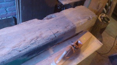

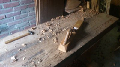

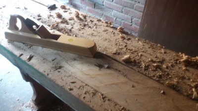

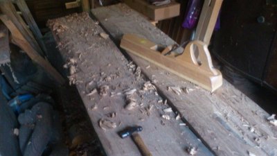

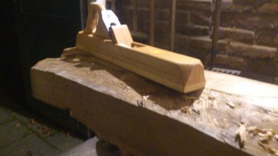

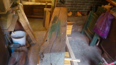

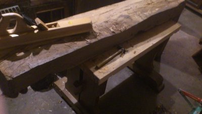

Wat een werk zeg, heb je bijgehouden hoeveel schaaf uren je er al in hebt zitten?

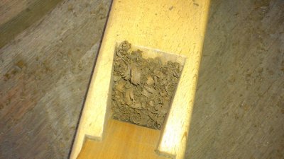

Hoi Zjeeraar, het is zeker een werk, het manouvreren van die balken is al werk:p Ik heb geen uren geteld, maar ik ben wel al zeker een goed jaar naar die balk aan het "kijken" hoe ik m ga zagen (gezaagd heb) wat is hoog wat is laag, hoe om probleemplekken heen te werken etc. want het is geen mooie plank die een beetje holgetrokken is natuurlijk.
Het schaven zelf, valt reuze mee. Krullen van 1mm dik maar zelfs dikker is toch goed te doen, grof gezegd 5-10 krullen en 1cm hout is weg, nu werkt dat natuurlijk niet direct zo. 10uur zit er niet in misschien 5? In begin, met die houten schaaf was lastig als je elke 2 krullen de mond verstopt krijgt, en de boel uitelkaar moet halen en weer instellen enzo.
Nu heeft het mes meer camber, is het ook scherper, chipbreaker past beter op beitel en de houten wig is wat bijgesneden. Zo blijft er geen krul meer haken. Het viel me op dat een kant van de wig wat was bijgesneden. Omdat ik links ben heb ik eens naar dat andere pootje van de wig gekeken, en dat was idd de boosdoener. Dat gefriemel, kost dan wel veel tijd, vooral ook omdat je het gewoon nog niet weet, op wat internetwijsheden na dan.

Mooi project!
En volgens mij is dit de beste manier om het handschaven onder de knie te krijgen. Lekker warrig hout en houten schaven.
Thanks SunRayes! Zeker weten, het handschaven van mij is zeker beter geworden. Je krijgt goede feedback van houten schaven. Ook niet verkeerd om met 1 goede schaaf te beginnen, zodat je weet/voelt wat scherp is en je beitel vlak etc.
Die houten schaven, zijn wel heel fijn, nu ik ze ken, beitel staat in een keer goed, tikje met hamertje klaar.
Ook een goede manier om op te warmen, als je het koud hebt.:D
Je krijgt het er niet koud van hahah :p
Of je moet echt een hekel aan meubelmaken hebben:eek:

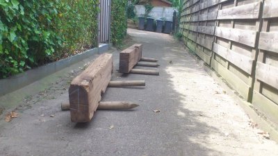

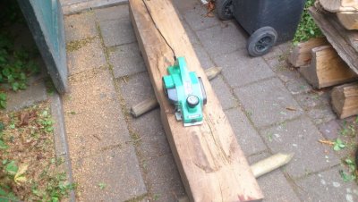

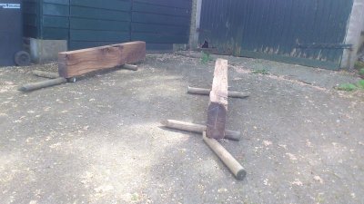

Update dikke balk schaven

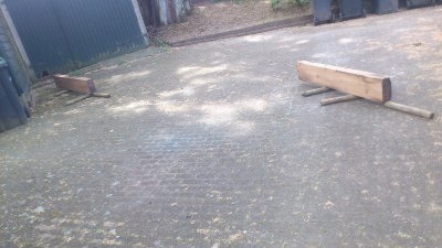

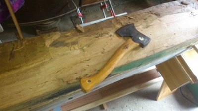

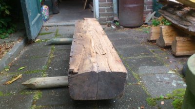

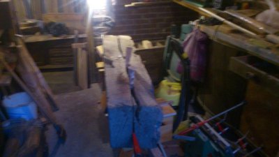

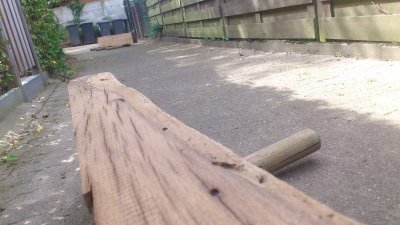

Hoi Forum,
Wat updates dikke balk schaven.
Het fotos maken is er wel wat bij in geschoten, eens je aan het werk bent.

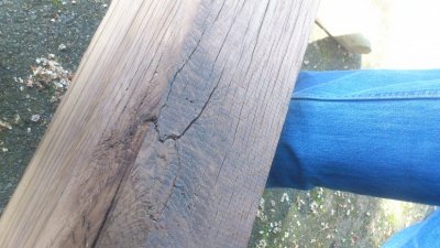

Heel veel meer van dit.

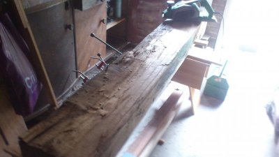

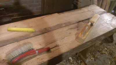

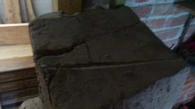

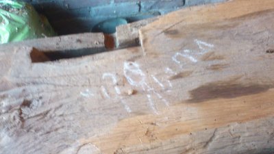

Aan een kant tot 98 jaar (ringen) gekomen. Andere kant 104 jaar ringen, we zullen het nooit precies weten, omdat de eindes gewoon ruw blijven, elke centimeter werkbank is er ene.

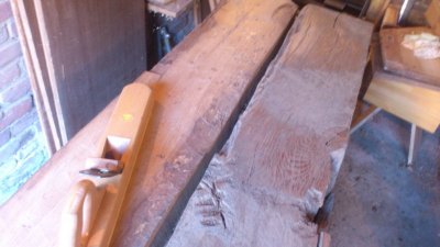

Bij de onderkanten toch, maar even ook de staalborstel erbij gepakt, kwam veel troep vanaf. Hele hopen zelfs.

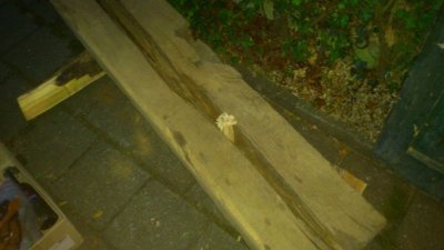

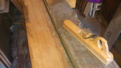

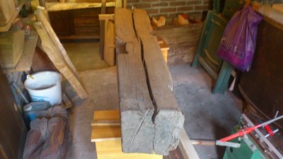

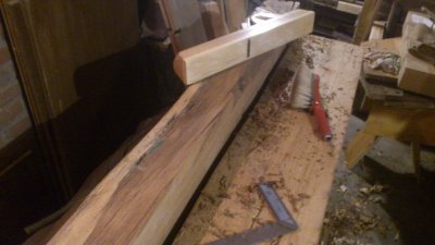

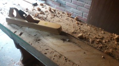

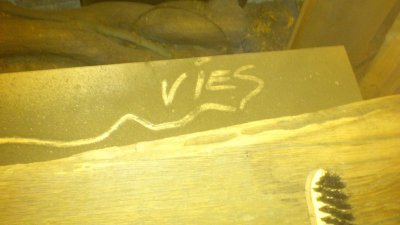

Update, nog wat pictures gevonden!

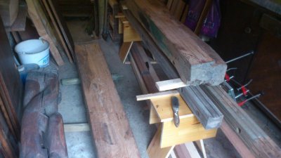

Zijkanten
Zijkanten schaven

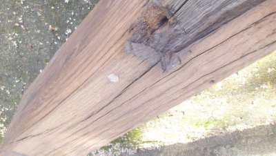

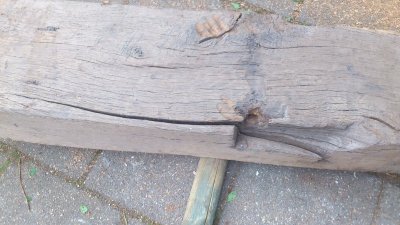

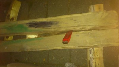

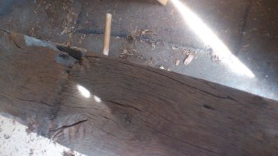

Dit defect gefixt, dit stuk stond 2 a 3 cm open, ipv wegschaven en met de spleet leven, schoonmaken, tamelijk wat lijm erin, klem erop, en schuin een dikke deuvel erin. Als een zwaluwstaart.

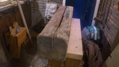

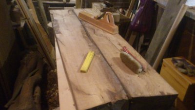

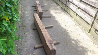

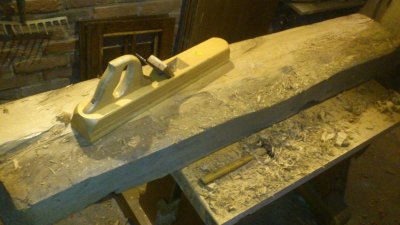

Update

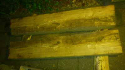

Zo Forum, na veel van dit hierboven, begon het allemaal best wel netjes uit te zien etc. Kreeg ik dusdanig buikpijn, of het me wel zou "lukken", betreffende de balk perfect vlak te krijgen (heb er maar 1), de tijdsdruk (moet atelier, chez grootmoeder, uit. Familie komen al zaken halen en slopen) etc. :(
Dat maakt dat ik besloten heb, het laatste stuk met de reuze vlak vandikte te doen bij de houthandel...
Om beide, even dik te krijgen, dient aan een onderkant nog wel wat verwijderd te worden. Nu heb je dan weer buikpijn voor een eventuele verdwaalde spijker... hmmm:(

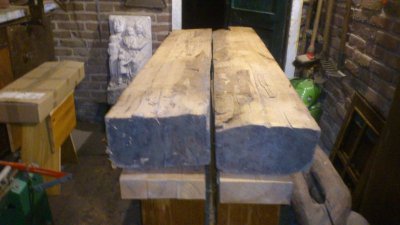

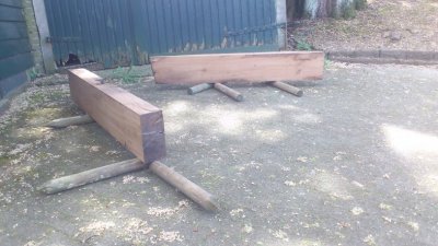

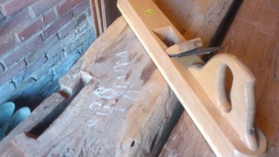

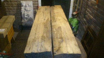

Update.
Eigenlijk doodzonde, dat ik net die laatste stappen niet meer met de hand heb gedaan. Ondanks dat sommige plekken nog lelijk uitzagen, was het grossomodo allemaal recht. De houthandel keek even moeilijk, maar zei ook dat het eigenlijk wel mee viel. Paar gangen op en neer tussen vlakbank en vandikte was het zo gedaan. Alle werknemers hebben wel even mee gekeken, het trok nogal veel bekijks.
Ook was het lachen, dat ik met de auto door de werkplaats mocht rijden :D
Geloof het of geloof het niet, maar met schaven zijn we (houthandel en ik :) ) precies op 12,3cm uitgekomen, wat ik aanvankelijk geschat had.
De deuvel heeft goed gehouden tijdens het schaven!

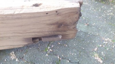

Kijken hoe dit gat uitpakt, volgens Tuoh moet hier een valse pen met toognagel komen, denk dat ik deze maar ga opvullen met een stukje eik.
Mooie stukjes nerf, denk helaas wel dat deze aan de binnenkant komt.

Lekker bezig! En fijn dat de houthandel meewerkt.
Met de hand is leuk om te doen, maar het moet wel een leuke hobby blijven. Dus af en toe mag je best wel machinaal smokkelen.
Anders loop je het risico dat je het laat liggen, en dan duurt het soms wel jaren voordat je weer verder gaat.

Lekker bezig! En fijn dat de houthand weer verder gaat.
Thanks Sunrayes! Ja beetje bittersweet toch wel, niks tegen machines, ik gebruik m'n kleine vlakvandikte met plezier, maar deze had eigenlijk helemaal met de hand gemoeten, en ik was dichterbij dan ik aanvankelijk dacht eigenlijk. Maargoed het is gedaan en nu kan ik zien hoe m'n werkstuk uit komt te zien:p En na assemblage van het blad zal ik toch met m'n eigengemaakte jointer erover heen moeten, dus om werk zit ik niet verlegen.
En idd een pluim voor houthandel Diederen, ze hadden me namelijk ook naar huis kunnen sturen met die balken van me.
Maar ze vonden het een leuke klus. En ik heb samen met een medewerker met hun grote machines kunnen werken!
