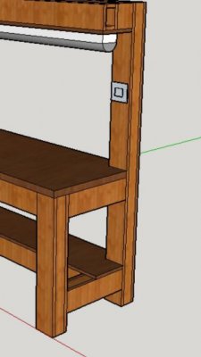

Denk dat dat beter ga zijn dat mijn liggers door lopen en ik denk dat ik genoeg hout heb
Morgen kijken of ik hout genoeg hebben dan verder zagen

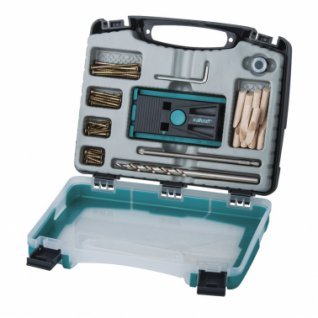

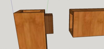

Pocketsholes langs drie zijden: boven, binnenkant, onder. En massa's lijm.
Of deuvels als je geen pockethole-jig hebt. Maar dat is zo'n geprul...
Je zou het ook kunnen doen wat je in eerste instantie zelf dacht d.m.v. blokjes erop lijmen zodat de koker er in valt, er komt toch geen groot gewicht op het kan trouwens heel wat hebben op die manier.

en heb al de stopcontacten ook voor in de staanders te werken mijn pa had er nog liggen
grtz

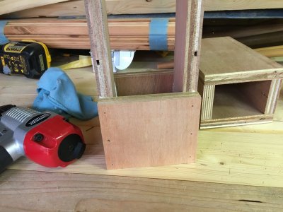

Graag tip voor multiplex te vijzen dat ze niet barsten op de kopsekant
zou eerst de kokers maken met de schietpistool en dan nog vijzen in draaien
Als je bang bent dat het gaat barsten of scheuren dan even voorboren, maar probeer het eerst even uit op een teststuk dan weet je wat het kan hebben.

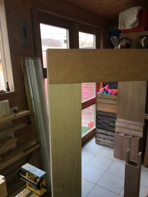

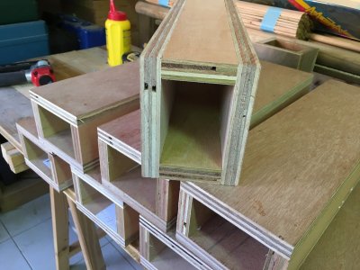

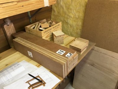

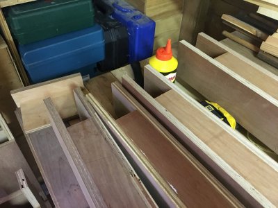

Alles verzaagt nu staren met de montage
Hier al eens een test gemaakt
Foto's montage volgen
grtz

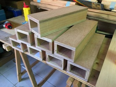

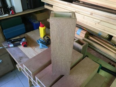

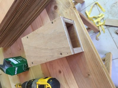

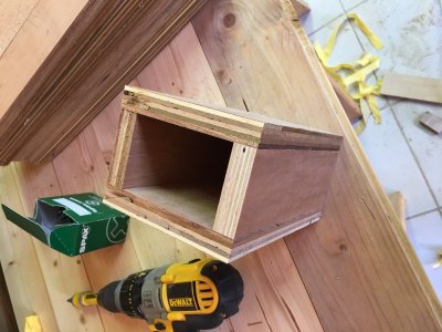

De eerste kokers zijn gelijmd en vast geschoten dan later hier en daar een vijs indraaien
Morgen als ik tijd heb doe ik verder
grtz

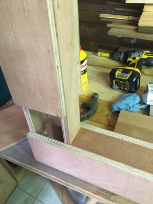

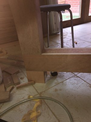

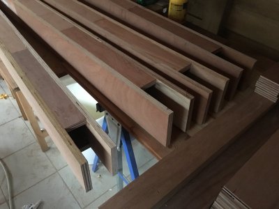

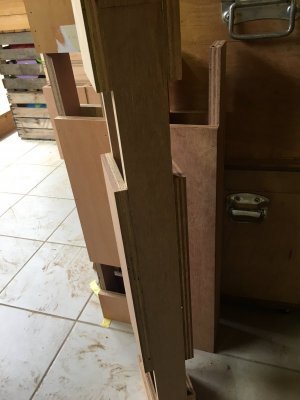

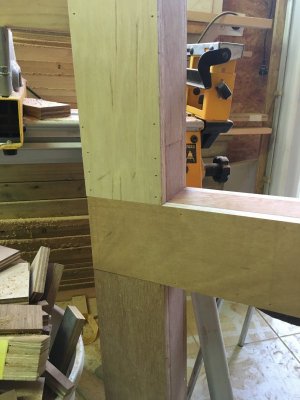

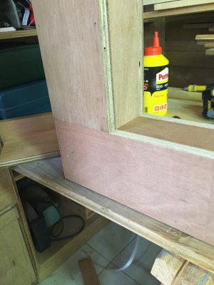

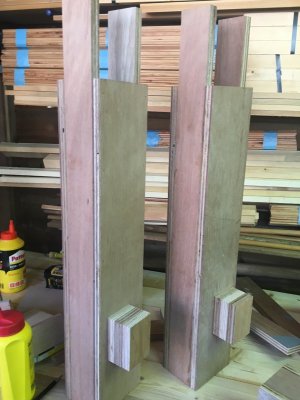

Weer een stukje verder
de voorste poten
Dit is waar de voorste ligger op komt
Staanders achteraan
dit is de onderkant
Hier zie je hoe het is waar de achterste liggers in schuiven
Morgen worden de achterste steunen gemaakt en al de lange liggers
en dan als de kokers een schuurbeurt geven
fotos volgen
grtz

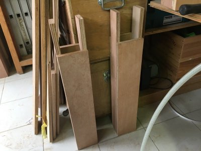

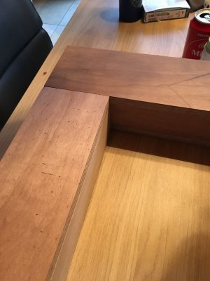

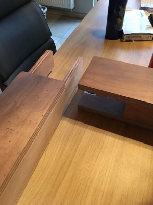

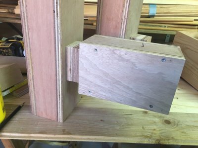

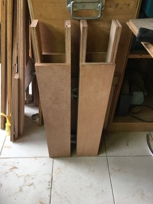

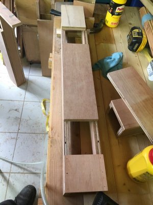

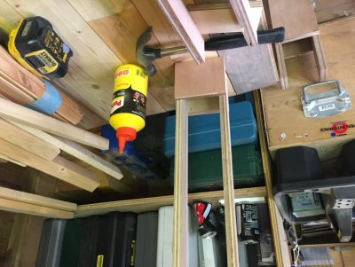

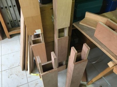

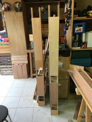

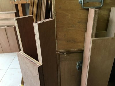

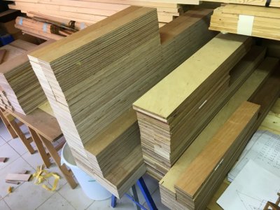

Zo de achterste staanders zij ook gemaak
Ook eens een deel van een lange ligger gemaakt om te kijken of ze mooie in de opening schuift
Voorste steunen eens getest
De achterste steunen testen
De voor staanders en de achter staanders

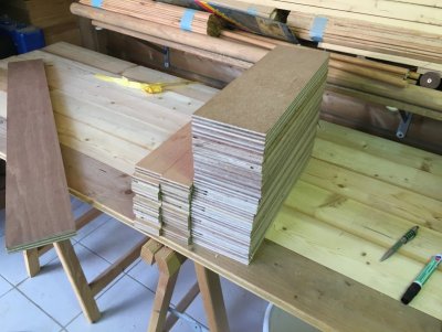

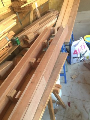

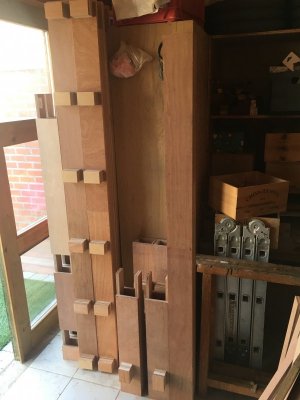

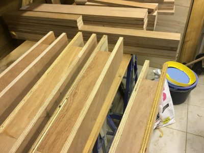

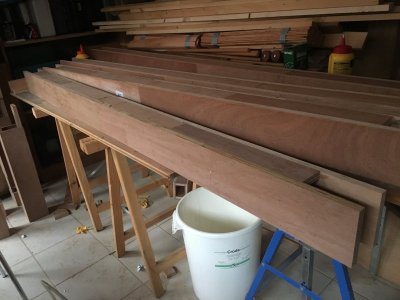

De vier liggers die in de staanders moeten schuiven zijn ook klaar
Morgen nog de twee gewoone liggers maken en beginnen met schuren en dan het samen steken ga ik doen als de Rc cave klaar is
grtz

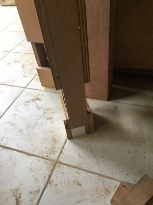

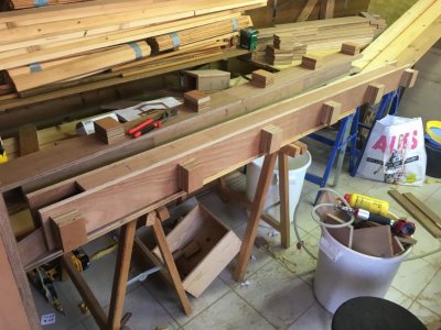

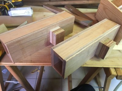

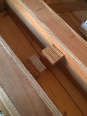

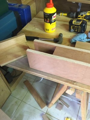

Zo de blokjes zij ook geplaatst voor de dwars liggers
de voorste staanders
Probeer stukje eens proberen in schuiven en is goed
Op de onderste dwars liggers voor den anderste balk in te schuiven
Op de voor en achterste liggers waar de dwarste liggers op schuiven
Hier al de stukken samen
Van het weekend schuren en dan opzij zetten tot mijn Rc cave klaar is foto's volgen
