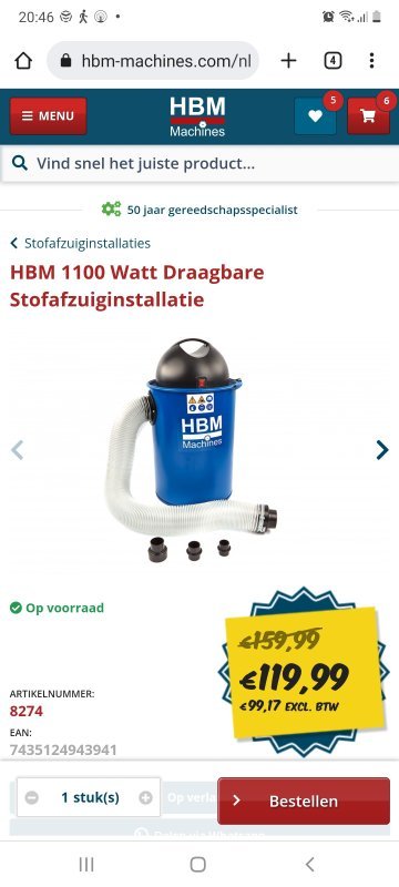

Ik zit te kijken naar deze afzuiging van HBM maar weet niet of het iets is. Of hij misschien te slap is.

Ik gebruik een lawaaiige Record Power afzuiging, en een losse bouwstofzuiger. De afzuiging gebruik ik voornamelijk voor (fijn) stof, tijdens schuren of bij het draaien van erg droog hout. Grote krullen ga je echt niet opzuigen tijdens het draaien, daarvoor vliegen ze te hard de verkeerde kant op :)
