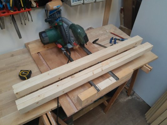

Om m'n latjes netjes op maat te maken met m'n enigszins onhandige cirkelzaag heb ik een jig gemaakt van wat rest hout en 2 stalen T profielen.
Door het gewicht en vorm van de zaag was ik gedwongen om een T profiel te pakken. Ik verlies er een centimeter snijdiepte mee, maar ik kan er nog precies m'n 44mm brede latjes op zagen.
Eerst ruw op maat en dan allemaal tegen elkaar klemmen en op maat zagen, zijn ze in ieder geval even lang.

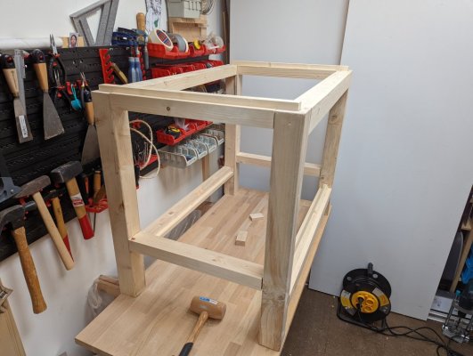

De horizontale verbindingsbalkjes onder zover van de vloer dat er een bezem onderdoor kan. Altijd handig. En ik mis schoren, of ik zie ze niet 😁
Ik heb de onderste balken hoog genoeg dat ik er met klompen onder kan en inderdaad, een bezem kan ook.
Ik heb geen schoren, maar ik ging er van uit dat als alle horizontale leggers met pen-gat verbindingen vast zitten en het blad er nog een keer op die niet nodig waren

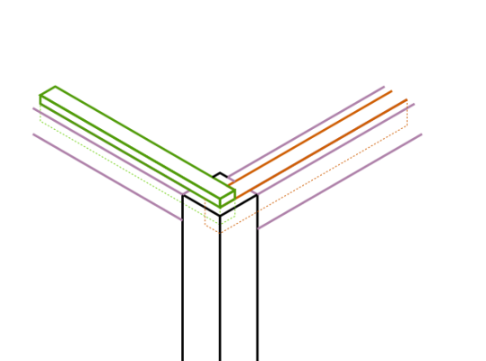

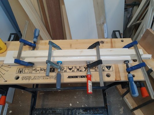

In plaats van pennen uit te hakken, maak ik ze door de 18mm latjes te verlijmen met de 28mm balkjes, die laatste vormen dan de pennen.
Voor de bovenste dwarsliggers heb ik de 28x44 balkjes wat hoger geplaatst zodat ik die straks ook als pen voor mijn blad kan gebruiken (de daadwerkelijk pennen moet ik er nog uit zagen maar dit leek me makkelijker dan achteraf gaten in zowel het blad als de ligger te maken.
Zo ziet de bovenhoek verbinding er dan uit:
paars zijn 18mm latjes
groen en oranje zijn de 28mm balkjes, waarbij groen dus de dwars richting is:
Met vier klemmen en een workmate duurt het even voordat alles verlijmd is, setje voor setje:

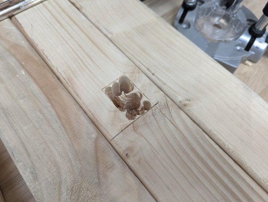

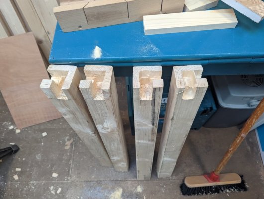

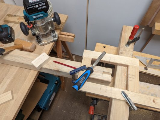

Alle dwarsbalkjes zijn verlijmd en het is dus tijd om de gaten in de poten te maken. In eerste instantie dacht ik dat ik dat allemaal met de bovenfrees kon doen. Ik had een soort van mal gemaakt waar de hele freesmachine in paste en die zou zorgen voor een mooi gat op de juiste grootte. Op zich ging dat goed, maar mijn frees komt niet zo diep, dus hoewel ik een mooie start heb gemaakt, moet ik toch verder met de hand.
Omdat het effectief sleuven en geen gaten zijn kon ik ook nog wel een stukje aan de kopse kant wegfrezen waardoor ik niet alles uit hoef te hakken. Nadeel van de kopse kant wel is dat je weinig referentie hebt en ik bleek dus bij de tweede van rechts iets te veel aan de buitenkant te hebben gezeten en dan gaat zo'n frees wel snel.
Maar de sleuven zitten er in, nog even netjes uitsteken en dan kijken of de dragers passen. Daarna de gaten voor de onderleggers maken.

Heel leuk om te zien! Goed bezig ook! Ben erg benieuwd naar het resultaat en zal dit topic volgen.
Ik herken helemaal mezelf erin, met enigszins beperkte middelen en daarom het maken van bijv. de creatieve cirkelzaag jig, de deceptie van dat de bouwmarkt toch echt niet haaks zaagt (iets dat iedereen altijd al roept) en het toch net ff jammer is dat die dure frees niet dieper kan haha. Maar je hebt wel allemaal goeie oplossingen en aanpak (en leermomenten ;) ). Succes man!
Bekijk bijlage 116123
Bekijk bijlage 116124
Hoe ik het is nadat de liggers al passen, het frame proefpassen (droog) en met een spanband aanklemmen zodat de poten rechtop staan. Dan meet ik alles uit, boor het voor langs de uitgetekende randen en beitel het restant weg. Is het makkelijker (vind ik) om de 'richting' te zien op deze manier en je kunt constant de liggers (die ik dan al op maat heb) te proefpassen.

Ik moet zo'n 5cm frezen. Ik wist niet dat er verlengstukken voor frezen bestonden maar ik vind de boormethode ook wel interessant, keuzes keuzes 😅

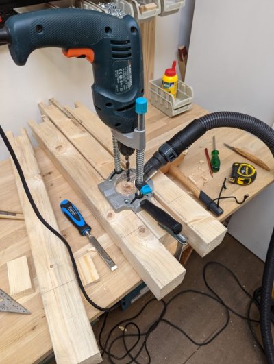

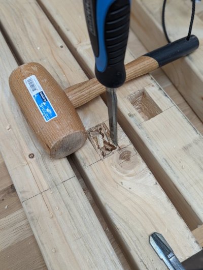

Na wat wikken en wegen een wolfcraft mobiele boorstandaard voor een paar tientjes op de kop getikt en m'n oude vertrouwde black & decker er in gemonteerd. Er zit direct een handig stofafzuigingselementje bij waar ik de stofzuiger op kan aansluiten. Dat scheelt een boel rotzooi. De standaard is niet op de millimeter/graad nauwkeurig en de diepte stop heeft totaal geen maatvoering, maar met wat trial en error werkt het heel prima.
Boor in de standaard en gekoppeld aan de stofzuiger
Het resultaat van de boor als prikpen gebruiken
Voorzichtig de randen uitsteken
Met een prikpen-methode kon ik snel een groot deel van het materiaal uit het gat krijgen en hoefde ik alleen netjes met de beitel de randen uit te hakken. De gaten waren dus zo gedaan en een eerste proeve van het frame kon gedaan worden. Her en der zat het wel een millimetertje naast; niet diep genoeg of toch net niet perfect de liggers gelijmd maar voor een eerste poging niet ontevreden. Volgende stap is alle liggers en gaten perfect(ish) passend te krijgen en de gaten te boren voor m'n trekboring (aldus @TheJVH 's google translate actie)

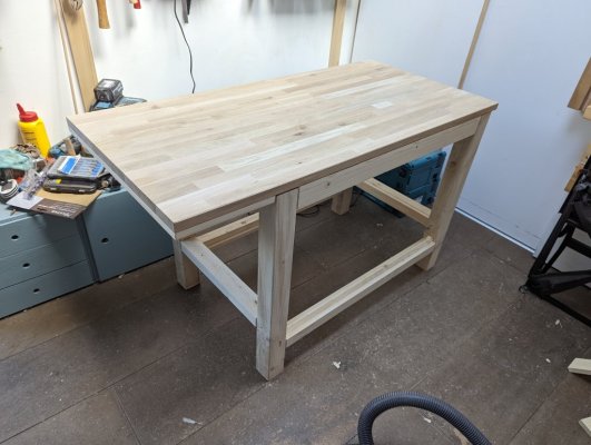

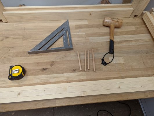

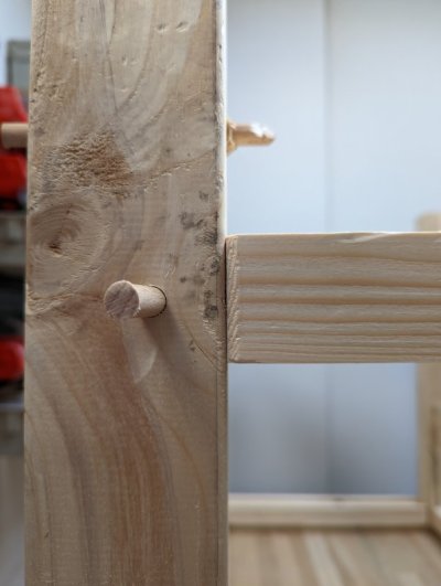

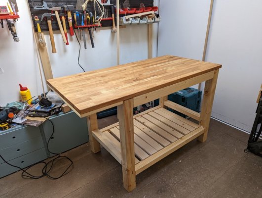

Wat vertraging opgelopen door lekker weer en corona, maar nu het weer herfst is heb ik weer het een en ander gedaan. Het eerste was van een 10mm ronde beuken stok pennen gemaakt met een puntje en bijbehorende gaten in de staanders en legger geboord. PXL_20220313_134847906.jpg
Netjes de gaten in de leggers iets naar binnen versprongen geboord zodat ze strak tegen de staander worden getrokken door de pen. Ik was bang dat de pennen te zwak zouden zijn, maar ik durfde ook weer geen grotere gaten te boren omdat er dan weinig legger over zou blijven en de kans weer bestond dat die zouden splijten. Uiteindelijk bleek het (precies) goed te gaan. De pennen bleven heel en ik hoorde en zag geen splijtende leggers. Met 1 pennetje per legger zit het wel mooi vast.
Bij de bovenste dwarsliggers had ik in het midden een stuk naar boven laten uitsteken zodat ik dat als pen kon gebruiken in het werkblad. Echter ik had me wat verrekend. Ze staken 1.8cm uit en op een blad van 2.6cm vond ik dat wel wat overdreven, zeker omdat ze de volle breedte van het blad waren. Uiteindelijk besloten om het midden er uit te halen zodat ik twee pennen van 10cm aan de zijkanten zou houden en de hoogte terug te brengen naar 1cm.
Het was makkelijker geweest om dat van te voren te bedenken, maar wat creatief met een workmate en een schaaf kom je er ook wel.
Door de dwarsligger een centimeter van de bovenkant te klemmen had ik een soort van verticaal futselbord. Je moet alleen voorzichtig zijn dat je niet je workmate bijschaafd :).
Met m'n prikpen-methode de bijbehorende gaten in het werkblad uitgehakt en het blad op het frame geplaatst. Op zich hielden het gewicht van het blad en de pennen het blad al keurig op zijn plaats, maar voor de goede orde het ook maar vast gelijmd.
Voor de afwerking heb ik BLO gekozen, voornamelijk omdat ik dat in de kast had staan, maar het resultaat is niet verkeerd. Verder van een paar 68x18mm planken de bodem van de werkbank gemaakt. Nu nog een bankschroef uitzoeken om links te monteren en gaten boren voor benchdogs en holdfasts en dan is hij (voolopig) af. Ik heb ook nog de mogelijkheid om een sliding deadman te plaatsen, maar met zo'n kort framepje is dat misschien wat overkill.
