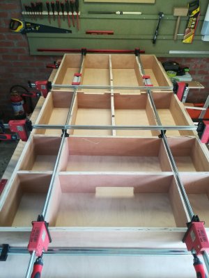

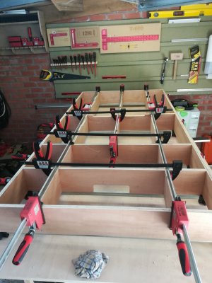

Gisteren en vandaag een stuk verder geraakt in het maken van het werkblad.

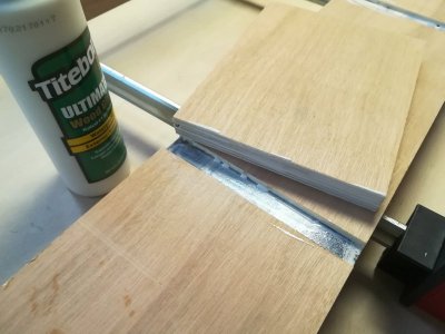

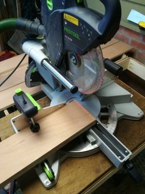

Eerst begonnen met alle 150mm planken op de juiste lengte te zagen.
Daarna was het meten, meten en meten om alle 18mm sleuven te frezen.

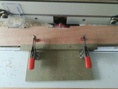

Het frezen zelf heb ik gedaan met een mal, gemaakt met een paar restjes MDF.
Daarna waren alle uitsparingen aan de beurt, deze werden ook met een mal uitgefreesd op de freestafel.

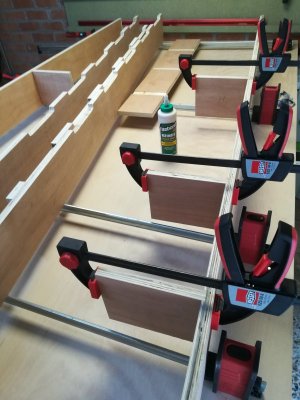

Na alle onderdelen droog in elkaar te passen ben ik begonnen met alles in elkaar te lijmen, klemmen en extra schroeven.

Bij dit type van verlijmingen is het meestal simpeler om vanuit één punt te gaan verlijmen. Dat kan vanaf één van de buitenliggers of één van de centrale liggers. Elk volgend onderdeel kun je dan tegen het vorige lijmen zonder dat je een schot met de lijm op de zijkanten ergens tussen hoeft te schuiven. En verder lijkt me dit een ideaal geval om met potgaten de delen tegen elkaar te schroeven zodat je geen lijmklemmen nodig hebt. Ik hoop det je er goed op gelet hebt dat alles perfect in hetzelfde vlak lag tijdens de samenbouw.
Maar buiten het gezever achteraf ziet het er knap uit. Ook het tekeningwerk ziet er goed verzorgd uit. Je kunt het zo in productie geven. ;)
Tegen ik aan het midden kwam viel inderdaad mijn euro dat het beter was geweest om van 1 kant te vertrekken, helaas was het daar al te laat voor.
Na lijmen en klemmen heb ik de meeste verbindingen nog eens extra verstevigd met een schroeven.
Ik heb er zeker op gelet dat alles in hetzelfde vlak lag tijdens het lijmen, anders zou er achteraf.
Alvast bedankt voor de tip!

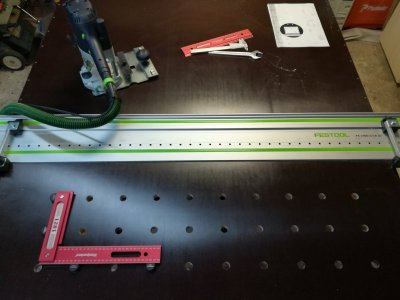

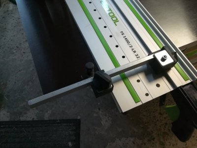

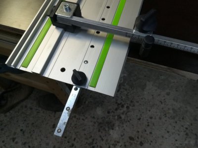

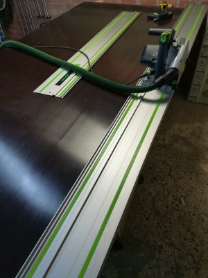

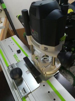

Vandaag ben ik gestart met het maken van het werkblad zelf uit een 18mm betonplex.
Er moeten 134 20mm gaten in gemaakt worden zoals in een mft werkblad.
Gelukkig heb ik een lr 32 set van festool en kan je zonder mal of bestaand werkblad een nieuw MFT werkbad maken.

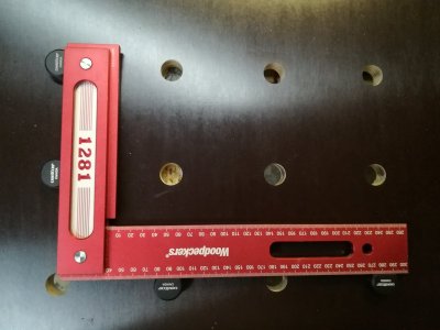

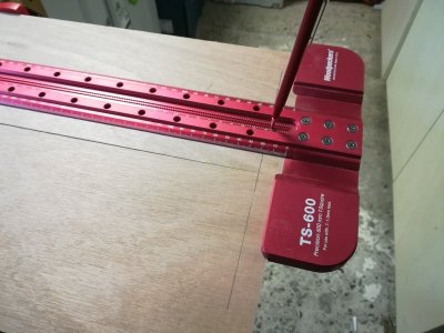

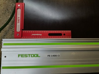

Om te beginnen een eerste lange kant van de plaat recht gezaagd, daarna de 2de lange kant perfect parallel gemaakt.
Dit moet perfect parallel zijn omdat je anders problemen kan krijgen met de positie van de gaten.
Daarna werd de onderkant van de plaat waar de gaten beginnen perfect haaks gezaagd ten opzichte van de zijkanten van de plaat.

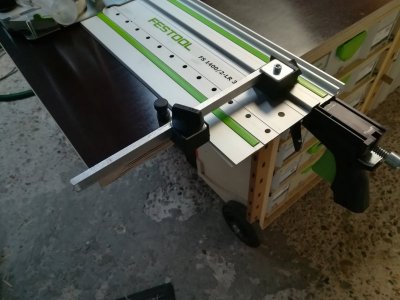

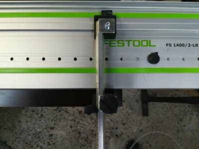

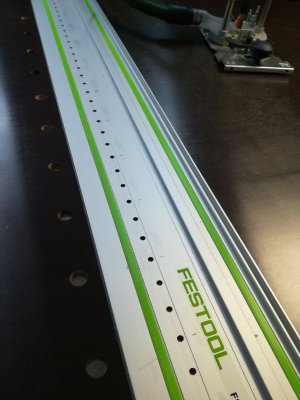

Eenmaal dit gedaan is was het tijd om de lr 32 boven te halen.
Om te beginnen langs elke lange zijde van de plaat gaten van 6mm gemaakt die exact 96mm uit elkaar liggen, deze zijn nodig om later de pin van de lengte-aanslagen in te stoppen.
Daarna de kantaanslag instellen om op 32mm van de kant te beginnen en met de lengte-aanslag zorgen dat de gaten aan beide zijden even ver van de rand zitten.

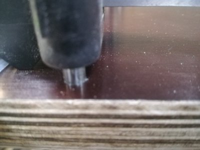

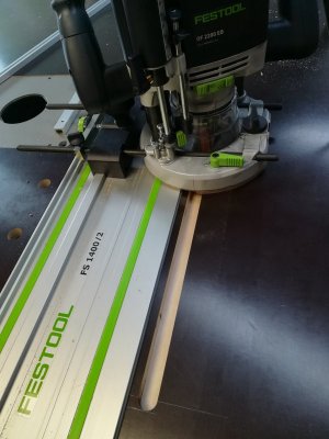

Eenmaal dit gedaan ik kon ik aan de 20mm gaten beginnen met een 20mm frees.
Om te beginnen de lengte aanslagen gelijk instellen om parallel met de kant te werken en de pin in de 6mm gaten stoppen.
Daarna de kantaanslag instellen en de lr32 lat goed vastklemmen, ik doe dat het liefst met een fs-rapid zodat de kantenaanslag zeker tegen de plaat zit.
Daarna begint het frezen van de gaten.
Beginnen met de eerste rij en daarna de lengte-aanslagen verplaatsen naar het volgende gat, vastklemmen en terug gaten frezen.
Helaas heb ik vandaag nog maar 3 rijen kunnen doen, morgen nog 104 gaten te gaan.
Ik kon mij toch niet inhouden om even te testen of de gaten nu ook perfect 90 graden waren en gelukkig was het perfect. :D

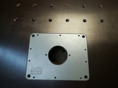

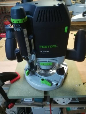

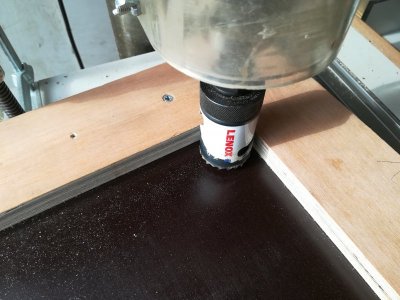

Morgen ben ik ook van plan om een mal te maken voor de montageplaat van de frees.
Wat ik mij juist afvraag hoe ik de hoeken van de mal op een radius van 15mm kan krijgen, een 30mm frees heb ik niet dus zal het op een andere manier moeten.
Mijn vorige trend montageplaat had een kleinere radius dus daar had ik het probleem niet.
Alvast bedankt voor de suggesties.
idec
17 mrt 2015
19
Belgium

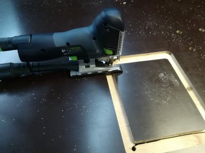

Het is al een tijdje geleden dat ik een update geplaatst heb over dit project dus bij deze even een update.
Momenteel gaat het iets trager vooruit omdat ik na 3 weken verlof terug ben beginnen werken, dus heb ik een minder tijd om met dit project bezig te zijn.

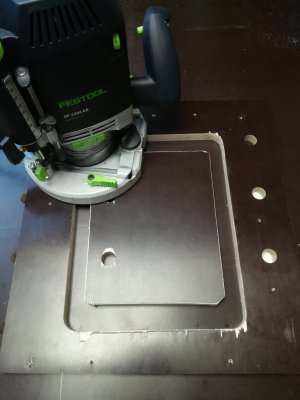

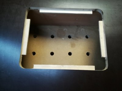

Eerst ben ik begonnen met het maken van een mal om de opening voor de montageplaat te monteren.
Helaas ging dit minder vlot dan gedacht en was het zoeken naar de juiste manier om de grote radius te maken.
Na veel proberen is het uiteindelijk gelukt.
Daarna ben ik begonnen met het uitfrezen van de t-track gleuf voor de freestafel.
Gelukkig had ik een freesje van 19mm dus ging dit vlot.

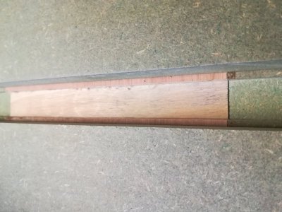

Ondertussen is ook alle beukenhout geschaafd om op de zijkanten te zetten.
Nu vraag ik mij af hoe ik het werkblad goed aan het frame kan vastmaken zonder dat je al te veel schroeven ziet.
Koekjes, domino? Het moeilijke is dat het werkblad betonplex is en bij enkele testen met houtlijm is gebleken dat dit alles behalve goed werkt.
De domino's of koekjes inlijmen is geen probleem maar de grote vlakke stukken wel.
