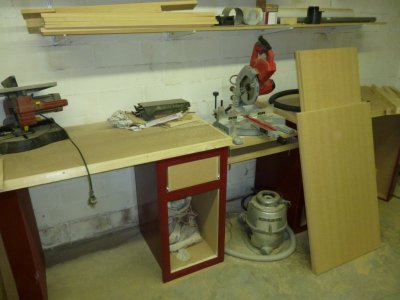

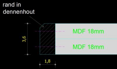

Hier is een tekening van hoe ik de constructie bij al mijn "werkvlakken" heb uitgevoerd:
De onderste plaat hangt vast aan de kasten.
De bovenste plaat ligt er los op, maar wordt vastgehouden door aan de zijkanten een afwerking in dennenhout te voorzien, die zowel aan de bovenste plaat als aan de onderste plaat werd geschroefd.
En bij deze een foto:
In dit geval hangt de afwerking aan de onderste MDF-plaat vast met lamellen, waardoor je geen schroeven ziet. Enkel de schroeven van de bovenste MDF.

Heb je soms ook een tekening/afmetingen van dat (rode) kastje eronder? Wat voor hout heb je daar voor gebruikt?
Eventueel kan ik ook iets in die trend proberen te maken en daar dan de mdf op monteren zoals op je tekening hierboven :)
Rhynix
24 okt 2012
582
Izegem, België
Dat rode kastje is een module waaruit mijn ganse werkplaats bestaat :p ik heb er van 15cm breed, 40cm breed en 60cm breed.
Het werkvlak is hierop geschroefd (of ligt er soms gewoon los op).
Maar het voordeel hiervan is dat ik kan 'puzzelen' met de verschillende modules naargelang de plaats die ik nodig heb.
Het origineel komt van het internet. Ik heb het aangepast naar mijn noden. Ik heb er ook eigen plannen van gemaakt, maar zou dit moeten opzoeken.
Het geheel is volledig gemaakt uit 18mm mdf. En ik krijg er net 1 module, 1 volledig werkvlak (2x 18mm mdf) en 1 steun (links op foto) uit.
Ik heb het zo economisch mogelijk gemaakt.
Maar ik ben al bezig met aanpassingen voor een nieuwe versie, wat de esthetische kant wat zal verbeteren :p
Rhynix
24 okt 2012
582
Izegem, België
Het is de Milwaukee MS216 afkortzaag, gekocht voor 480euro incl. btw (nieuw) inclusief onderstel.
Het is een van mijn lievelingsmachines en daardoor ook 1 van de meest gebruikte.
Ik kan er niet onmiddellijk iets negatiefs over zeggen, behalve dan dat er 1 boutje ontbrak in de doos.
Hij zaagt kaarsrecht, met laser (natuurlijk eerst goed afstellen) en heel precies. Het is nog steeds het origineel zaagblad dat erop zit, en is nu wel al aan vervanging toe (maar ik wacht tot ik een iets grotere bestelling kan plaatsen op ecotools)
Als je er nog specifieke info over wilt, laat maar weten.
Owja, ik heb ook een 28v accu slagboormachine voor de zwaardere constructieve werken. Hier was ik zo tevreden van dat dit ook de reden was voor de aankoop van de afkortzaag....
