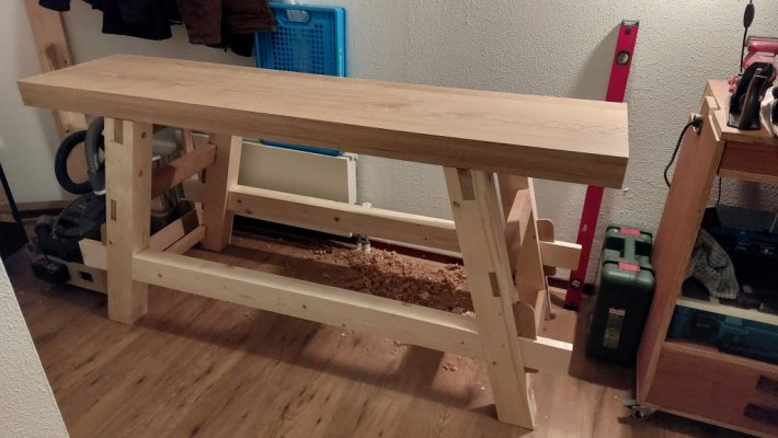

Hoi,
Ik ben in de laatste fase van mijn eindeloze "project werkbank". Dus nu moet ik definitief een afwerking kiezen.
Ik zelf zat te denken aan gekookte lijnolie (boiled linseed oil, BLO).
Aangezien de werkbank ook nog wel eens in de berging gaat staan, wil ik wel echt een 'beschermende laag' aanbrengen. maar geen lak of iets dergelijks dat het glad maakt.
Het blad van massief eiken en de poten van eiken/vuren.
Als het BLO is, is daar dan nog verschil tussen? Want ik heb wel een fles staan van de hornbach en gebruikt op een handvat van mijn zaag. Ik vond eigenlijk dat het erg lang 'vettig' bleef. Tips daarvoor?
Het meubel rechts op de foto is afgewerkt met HORNBACH Kleurloze houtolie 2,5 l kopen! | HORNBACH
