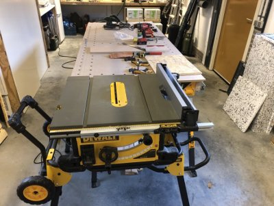

Hey L.N.
Das een bekend plekje.....:D
Ik heb inderdaad deze setup in m'n garage/werkplaats staan.
Ik heb er inmiddels meer gaten in geboord voor nog iets meer flexibiliteit....
Ik overweeg ook om hem iets in te korten omdat ik toch ook gekozen heb voor een een tafelzaag.....voor mij is het de Dewalt 7491 geworden.
Ik wil de "werktafel" met het MFT/PARF systeem wat gaan inkorten en verhogen zodat het tevens gaat dienen als outfeed tafel voor m'n Dewalt.
De tafel rust op 2 metalen schragen met balken ertussen, dus ik kan elk gewenst formaat maken, en t belangrijkste..........ik heb de garage in 5 minuten vrij om er een auto in te zetten indien nodig.....
Dus het is voor mij een mooie en flexibele oplossing.......

Mijn vader heeft de Bosch en is er tevreden over. De schuiftafel gebruikt hij veel, maar door de beperkte slag is deze alleen geschikt voor kleine stukken. Bosch Professional heeft Europese garantie, dus ook met die van Axminster heb je gewoon garantie in Nederland (die van mijn vader komt ook van Axminster). Hou er wel rekening mee dat de Miter slots niet de standaard maat hebben, dus een ander merk verstekgeleider gebruiken is er niet bij. De Dewalt heeft wel standaard slots.
Puff, yep heb even jouw werkbank gebruikt ter illustratie.

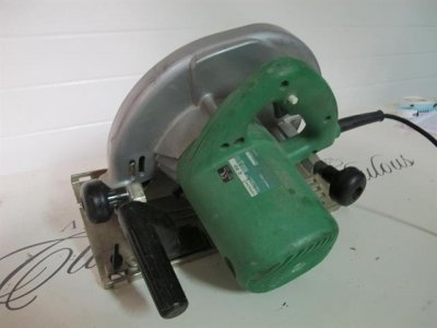

De electrische handcirkelzaag zal zeker in de meeste busjes zitten, maar dat zal dan een een cirkelzaag zijn, geen invalzaag. Een handcirkelzaag in de handen van een ervaren gebruiker is een veelzijdig stuk gereedschap, zonder dat er allerlei 'jiggs' en hulpstukken aan de pas komen. Ik heb zo een werkpaard:
Ander kaliber dan een accumachientje en met zo een machine kan je gerust douglas van 150 de baas. Maar je moet zelf de zaag ook de baas blijven want deze machines zijn niet zo vergevingsgezind.

Die heb ik ook. Niet mijn meest veilige machine.

Die lijkt een beetje op mijn Hitachi, ben inderdaad een beetje bang voor dat apparaat, zoveel power. Wat nice is aan die Parkside is dat je er mee kan stunten, want je verliest nooit de controle over het blad. En met een scherp blad en wat beleid komt ie ook wel door die balk denk ik.
