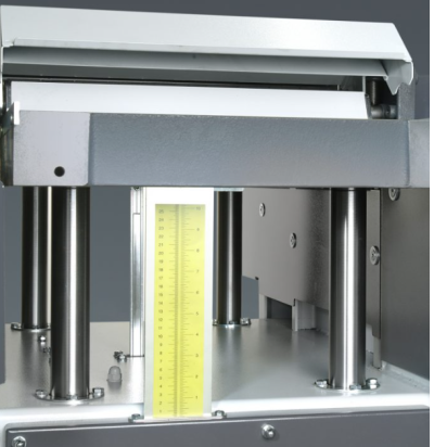

aan 8.400 ex + 900 voor de spiraalas
actieprijs op te vragen
dat de vandikte op 4 zuilen staat, is een pluspunt
(hoe dat bij andere hedendaagse machines buiten mijn scm zit, weet ik niet)
