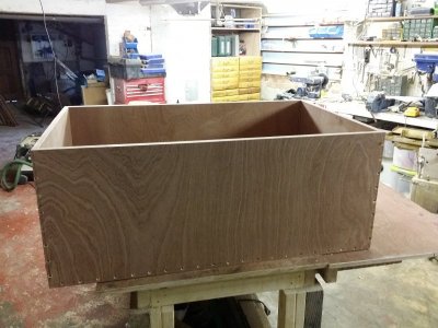

Mijn volgende projectje wordt een speelgoedkist voor de dochter.
Daarvoor ga ik de toy chest van John Peters nabouwen.
Hij gebruikt Baltic birch maar ik heb geen idee wat daar de vertaling van Is, iemand een idee?
Het mag ook een andere soort zijn, als het maar mooi Is als het overschilderd is.
Tot nu toe heb ik enkel gewerkt met meranti multiplex.

Baltic Birch is beuken multiplex. Ik ken de toy chest van John Peters niet, maar ik verwacht dat het met elke vorm van multiplex wel te maken valt, zeker als je het daarna wil schilderen.
C. Zaballa
17 okt 2013
9
Bedankt voor de correctie, was iets te snel met typen ;) Berken multiplex vind je overigens gewoon in de bouwmarkt, beuken ben ik in de lokale bouwmarkt nog niet tegen gekomen.
Tomtesteron
27 mei 2014
326
Net gebeld naar de houthandel en het zal meranti multiplex worden en de kaders die erop komen zullen in rode Noorse zijn, kwestie het budget niet te overbelasten.

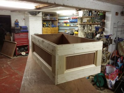

Heel mooi! Zou ook goed staan aan het voeteneinde van mijn dochtertjes bed. Plaats je nog wat foto's van de bouw aub?

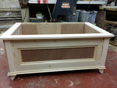

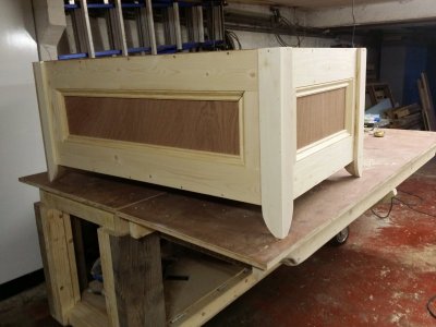

Dat krijgt mooi vorm!!! Zou hier ook mooi staan, ik bekijk met plezier je foto's! Heb je de poten ook met de lintzaag gedaan? Ik zag het zo gebeuren in het filmpje, maar veronderstel dat het ook lukt met de wipzaag...
Tomtesteron
27 mei 2014
326
De poten zijn met de lintzaag gedaan en dan de ronding mooi gladgeschuurd. Met een wipzaag moet dit ook wel lukken volgen mij, zolang de materiaaldikte niet groter is dan het zaagblad natuurlijk.

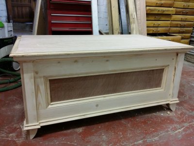

Vandaag nog wat kunnen verder doen.
Enige waar ik nog niet uit ben Is hoe ik het deksel ga maken. Heb geen domino om houten latten rond de multiplex te bevestigen als afwerking.
Omdat het toch geverfd wordt dacht ik misschien het reliëf van de rand rechtstreeks in de multiplex te frezen en deze dan bij te plamuren en dan schilderen... Slecht idee misschien?
