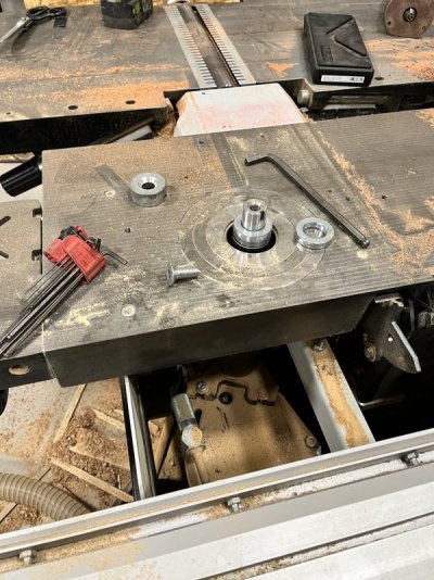

Dat is toch gewoon een standaard freesas. Die bovenste ring waar die verzonken inbusbout in wordt gedraaid moet je altijd bovenaan plaatsen, ongeacht de dikte van de frees. In die bovenste ring zitten normaal gezien (foto?) spies die in de spiebanen vallen. Dit om te voorkomen dat de ring loskomt bij het afremmen. De inbusbout moet geen krachten opvangen, enkel het geheel op zijn plaats houden.
Freeskop aanpassen is volgens mij niet nodig.
Bij Hammer is dat een systeem met twee pennen. Werkt gewoon op dezelfde manier als de meenemers in de flens van een cirkelzaag.
ZVH heeft gelijktijdig hetzelfde antwoord gegeven.

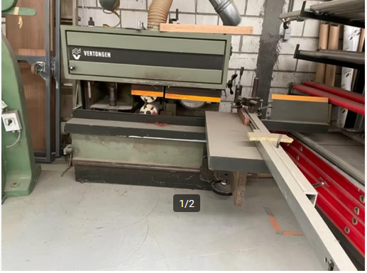

Dit is eigenlijk de machine die je nodig hebt voor grote pennen.

Twan van dijk
19 nov 2022
50
30
Voorhout
Dat de stukken tot bij de buren vliegen.
Een freesbewerking op een verticale freesmachine vergelijken met frezen in metaal gaat niet op. Dat zijn totaal andere bewerkingen.
Bekijk bijlage 126928
Of deze.
Dank jullie beide Mathieu en Chevy66, soms kunnen meningen verschillen. Ik trek lering uit elk antwoord dat ik hier gekregen heb. de afgelopen dagen heb ik al wat uitgeprobeerd met zaagblad op de toupie en dat ging erg netjes. Steeds goed geklemd en afgeschermd. wat frezen betreft ga ik nog verder grasduinen op dit forum en het verdere internet en rustig aan wat dingen uitproberen. Nogmaals dank!
