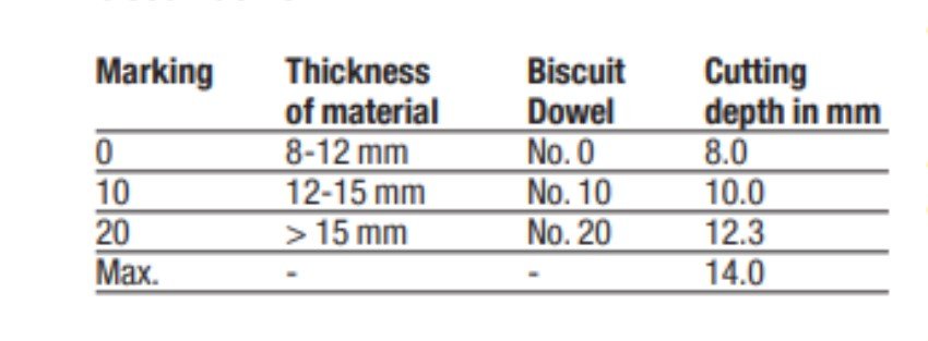

Ik heb al even gezocht, maar ik kan nergens een tabel vinden met welke maat lamello wordt aangeraden voor welke dikte materiaal
Dus de vraag: welke maat kan ik het beste gebruiken? 20 kan niet want dan frees ik door de plaat heen. Maar zou 10 wel kunnen? voor de kopse kant van de plank natuurlijk geen probleem, echter ik houd dan aan de plaat waar de plank aan komt te zitten maar 2mm materiaal over aan de buitenkant.
Dus toch maar 0 gebruiken? Maar daar twijfel ik weer of dezen wel genoeg sterk zijn om de plank te dragen (plank is 12cm diep en 80 cm lang, de lamello's worden aan de kopse kanten en de achterkant van de plank verwerkt, dus uiteindelijk is de plank aan 3 kanten verbonden )

T.a.v. Dikte zou ik 1/3 van de materiaaldikte aan houden. Dus lammelos van 4 mm dik in dit geval.
Als je het lijmt lijkt met dat geen probleem. Zorg wel dat je op het langshout van het triplex lijmt. Kops hout lijnverbindingen zij veel minder sterk.

Je haalt meer stevigheid uit een goede verlijming dan uit de lamellos. Lamellos zijn goed voor uitlijnen van de 2 onderdelen. Ze helpen wel mee met de sterkte, maar staar je er niet blind op.
Voor 12mm materiaaldikte is 0 prima te gebruiken.

bedankt mensen!
Het wordt dus de 0 maat, ik zal de boel ook zeker gaan verlijmen, dus dan wordt het hopelijk stevig genoeg. Wellicht dat ik bij de onderste plank nog een pocket hole verbinding erbij doe als dat tenminste mooi onzichtbaar blijft bij de geplande ophang hoogte, dan zit die tenminste zeker goed vast.
