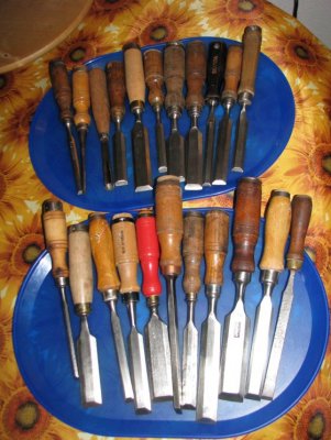

Vergelijkingsmateriaal: ik beschikte over een ruim assortiment beitels, het zullen er een dertig a veertig geweest zijn, die ik allemaal wel met enige regelmaat gebruikte met meer of minder plezier. Omdat ik er geen lol meer in had om voor iedere beitel bij te houden wat voor die specifieke beitel nou de beste methode was om hem scherp te houden heb ik bijna (wat gutsjes en specials heb ik gehouden) alles de deur uit gedaan behalve de hier verguisde Nooitgedagt setjes. Wat weg is mis ik niet, ik kan me prima redden met wat ik heb.
De maten heb ik niet zo in mijn hoofd, ik pak meestal gewoon wat past :D Mijn klussetje bestaat uit drie beitels van, dacht ik, 6, 8 en 12 mm, mijn houtbewerkingssetje uit acht beitels vanaf 4 tot en met 24 mm, uit mijn hoofd. Slijphoek, ik heb geen idee. Ik gebruik een simpel malletje wat ik ooit eens gemaakt heb als ik ze echt weer eens moet slijpen en dat voldoet prima.

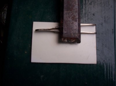

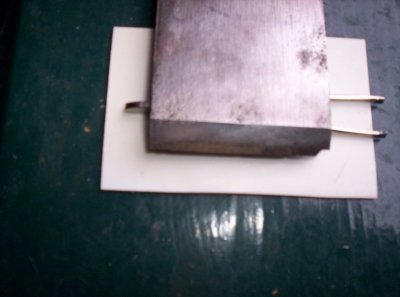

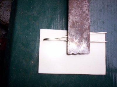

Hallo Wim
kijk daar ligt nu de kardinale denk fout(ben blij dat je dit aansnijd) jij zegt dat "" Ik denk dat met moderne productiemethoden handmatig harden niet nodig is""
Nou wel degelijk nodig-----waarom zitten er dan zoveel zachte en harde beitels in de nooitgedagt 3060 serie!! die machinaal gehard zijn, alle beitels die voor 1930 handmatig gehard zijn,zijn allemaal geweldige beitels met een lange standtijd!
En natuurlijk heb je geen klachten gehad van deze kopers, want 98% van de timmermannen had nooitgedagt en "beitelde met de beitels die hij had" en hadden gewoonweg geen vergelijkings-matriaal.
Ook mijn grootvader die echt een superfan was van nooitgedagt tot het moment dat hij een Erik Anton Berg beitel in handen kreeg, er ging een wereld open voor de man.
Hij ging naar rodrigues of gelijk waardige gespecialiseerde winkel in amsterdam en vroeg naar deze beitel, de verkoper zij "ja hoor meneer deze heb ik niet op voorraad maar kan hem wel bestellen " alleen nu komt de beitel uit de mouw deze beitel bleek anderhalf keer zo duur als een nooitgedagt van de zelfde maat, en een gemiddelde engelse zelfs nog duurder !
Foto 1+2 nooitgedagt beitel 3060 zo zacht dat het metaal gewoon omgekruld is uit de vuilnis container!
foto 3 1930 schaafbeitel waar een stuk uitgebroken is, dit is gehard staal firma Tesche (duits)

5.959
3.036
Aan de vouw te zien, is de onderste bijtel een gelaagde beitel. De snijdende laag is harder, maar ook brosser. Dat geeft ook precies het verschil aan, buigen of barsten.
