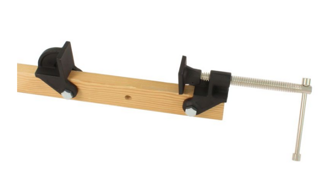

Er zijn ook verbindende moffen met interne schroefdraad, zodat je niet een eindelose hoeveelheid lengtes hoeft te hebben.
Ik ben persoonlijk fan van de Otoro die o.a. Fine Tools verkoopt.
