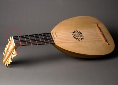

Pas is de kam van de hals van men luit eraf gegaan doordat ik achter de deurklink bleef haken:(, gelukkig is deze op de lijmplek afgebroken
Alleen nu vroeg ik mij af wat voor lijm ik het beste kan gebruiken om hem weer te maken, kan ik hiervoor gewone houtlijm gebruiken of is het beter om hiervoor huidenlijm te gebruiken (heb een keer gelezen dat ze dat toepassen de luitbouw).
Op de foto is rood omcirkeld de lijmbreuk

Huidenlijm, ook wel beenderlijm genoemd, is hier inderdaad het mooist voor. Dit omdat dan de reparatie weer volledig is terug te draaien en omdat de lijm hard opdroogt waardoor de klank niet negatief wordt beinvloed. Maar deze lijm is wat lastiger te gebruiken. Als er een vioolbouwer bij je in de buurt zit heeft die dit zo gedaan, dus dat zou het makkelijkst zijn.
Deze lijmverbinding wordt niet zwaar belast, de snaren drukken het kammetje al op de plaats. Een hel dun laagje gewone houtlijm zou ook prima te gebruiken zijn. Een hard opdrogende houtlijm zoals titebond is nog beter. Gebruik in ieder geval geen moderne lijmen zoals secondenlijm, 2-componentenlijm, epoxy of contactlijm.
Een aardig alternatief misschien, gewone gelatine is ook huidenlijm. Dus je kan ook velletjes kleurloze gelatine gebruiken.

Luiten werden vroeger gelijmd met warme lijm. (beenderlijm, huidenlijm, zenuwlijm of zelfs vislijm.) De historische instrumenten worden nog volledig gerestaureerd met warme lijm. Nieuwe instrumenten worden eerder verlijmd met titebond, behalve de onderdelen die voor reparatie nog moeten kunnen losgemaakt worden. (bv het bovenblad op de klankkast)
Nu over het kammetje: Het kammetje wordt meestal niet verlijmd omdat de snaren het kammetje op zijn plaats houd. Soms verlijmd men het kammetje wel, maar dan met één of twee druppels warme lijm. Zo kan het voor eventuele reparaties gemakkelijk losgemaakt worden. Zeker niet met titebond... Het advies is dus om het kammetje zonder te lijmen terug te plaatsen. Moest het toch nodig blijken kan je beter even binnenstappen bij een instrumentenbouwer die gebruik maakt van gelijk welke warme lijm.

Ik had alleen het onderdeel verkeerd benoemd, (weet ook nog niet hoe het allemaal heet:confused:) maar het gaat in ieder geval over de het onderdeel zoals te zien is op de foto.
Maar als ik de reactie' s zo bekijk is het het beste om voor de warme lijm te gaan (beenderlijm, huidenlijm)

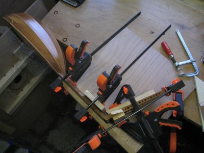

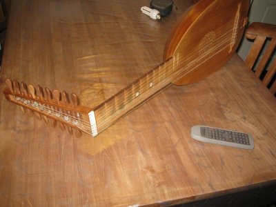

Na enig overwegen toch er voor gekozen om de luit zelf te repareren en de beenderlijm te gebruiken.
Ik heb hiervoor eerst een ding gemaakt om het stuk goed te kunnen klemmen, daarna was het lijm aanmaken verwarmen (wat stinkt dat spul) en klemmen maar.
En het is nog goed gelukt heb gisteren al de snaren weer gespannen en gestemd
