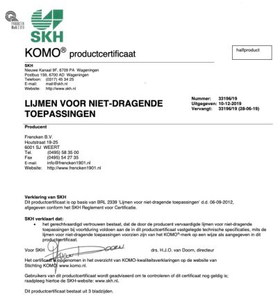

Een ander punt las ik in de KOMO productcertificaat op de site van Frencken is dat de lijm niet is geschikt voor dragende toepassingen.
Welke lijm gebruiken ze dan in de houtbouw, lijkt mij dat die wel dragend is.
Niet dat ik het nodig hebt, maar wel interessant te weten, misschien ooit wel een keer nodig.
Scherm­afbeelding 2023-08-11 om 09.10.19.pngKOMO productcertificaat

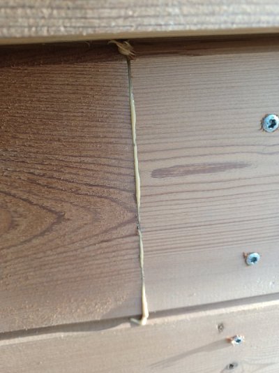

De structan is ook een PU. De structan wood is een polymeer (zo uit het hoofd als ik mij niet vergis). Waarschijnlijk een tikfout. Ideaal voor plaatsen waar je niet kan klemmen. Ik heb de kopse kanten van gevelbekleding (waar 2 planken tegen elkaar komen) gelijmd met deze lijm. Zie foto. Vooraf getest en goed bevonden. (nadien de lijm verwijderen met beitel of etc.). De toleranties van de PU lijmen zijn echt zeer nauw. Allemaal rond de 0,2mm maximaal zo het uit hoofd.
