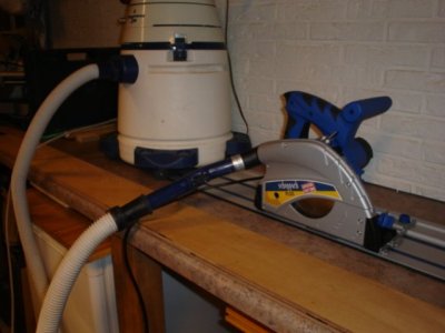

ARTHARG schreef.
Scheppach? De CS55? Tip: gebruik hem altijd met afzuiging. Ik heb een keer gehad dat het blad na het zagen niet meer terugveerde. Dat bleek te komen door strak aangekoekt zaagsel. O ja, en bedenk een manier om je stofzuigerslang secuur op de poort te bevestigen. Is mij nog niet gelukt :-/
ik heb de raad opgevolgd die hier werd aangedragen het zagen is prima gelukt de stofzuigerslang paste perfect. luiken zijn zonder problemen uitgezaagd.
gr placebo
