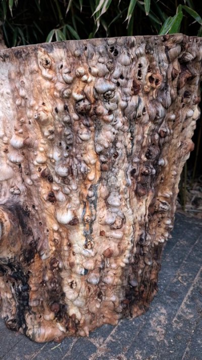

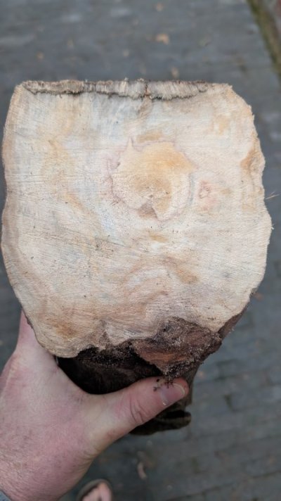

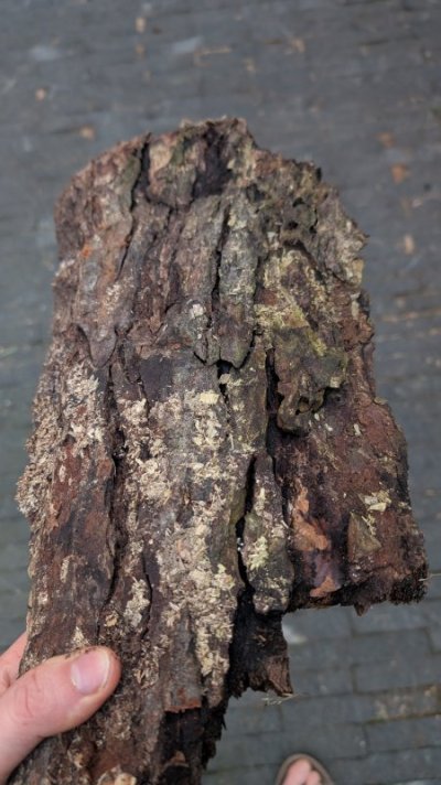

De schors en bast verwijderd en kwam dit prachtige patroon tevoorschijn. Is dit typerend voor een bepaalde soort of kan het eender welke soort zijn met een ziekte? Het is geen burl denk ik want alle stamdelen hebben rondom hetzelfde patroon. Voorlopig nog niet doorgezaagd, enkel een foto van de schors en een afgezaagde tak. Liggen al een tijdje buiten dus op het kopse vlak is er weinig uit af te leiden, moest het nodig zijn zaag ik er een schijf af. Het is geen naaldhout en redelijk zwaar dus ook geen populier.

Kun je wat meer informatie geven? Diameter van de stam, kleur hout en een plakje afzagen zou een indruk kunnen geven.

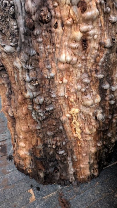

Ik vind het een bijzonder interessant stuk hout. Ik zou eerst een stukje afdraaien aan de onderkant dit schuren en een beetje olie erop. Dan zou de tekening naar voren moeten komen.

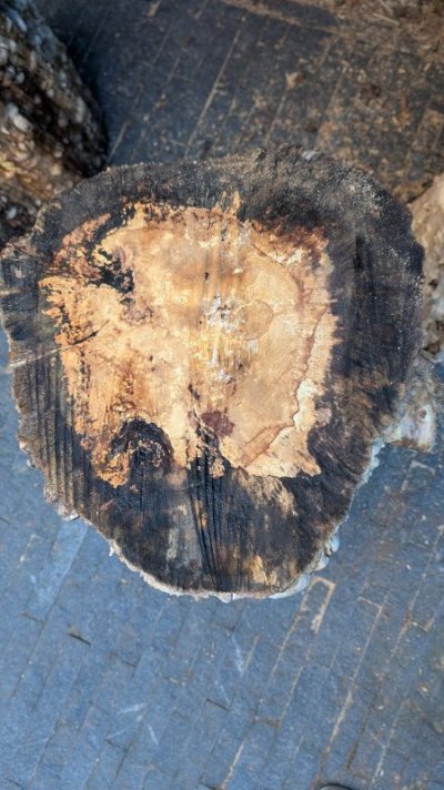

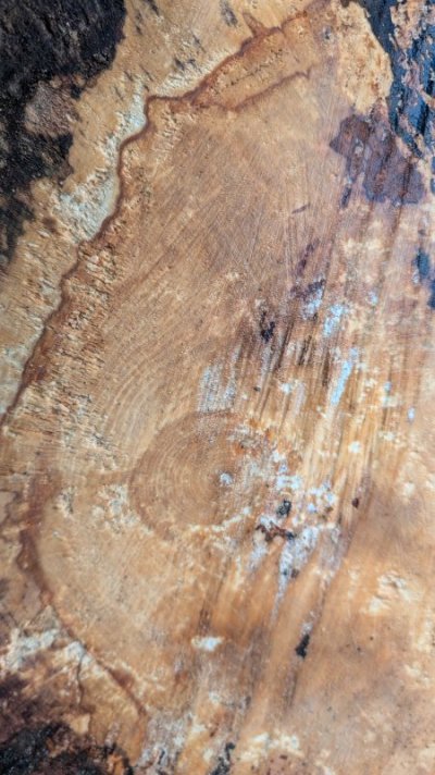

40 a 50cm diameter. Plakje afzagen zal voor later zijn, op zondag geen kettingzaaggeluiden.
Alvast een stuk vrijgemaakt met de hand schaaf:

In het Duits kennen ze 'vogelaugenahorn'. Daar staan wat plaatjes van op internet.
Ik stem voor platte schalen met een kleine opening naar de buitenkant van de stam, zoals hier

Geïntrigeerd over hoe het hout er zou uitzien eens in planken gezaagd, ga je dat ook met een aantal delen doen?

Ik had de stam al opgedeeld in stukken van ongeveer 70cm met oog op draaiwerk en voor transport, dus planken ga ik er niet uit kunnen zagen.
