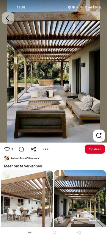

Fraké thermowood zoals hierboven werd aangehaald heb ik al naar geïnformeerd en lijkt me mooier.
thermo fraké voor de hele overkapping?
voor zover ik weet is alle thermowood ongeschikt voor structurele toepassingen omdat door het thermisch proces de sterkte deels verdwijnt.
je kan het prima gebruiken om een constructie mee te bekleden maar een overspanning mee maken lijkt me geen goed plan.

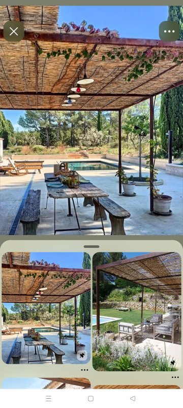

Wat zou dit voor hout zijn. En dan met bamboe als bedekking, heb je helemaal geen zware constructie nodig lijkt me...
Chatgpt nog eens losgelaten...
Natuurlijk wel wat meer palen nodig me dunkt.

Je kunt er eventueel nog voor kiezen om de stalen opbouw te doen en dan die te bekleden met hout.

Eender welke houtsoort gaat in dit soort opstelling ontzettend werken. Warm, koud, droog, nat. Er komen scheuren in waardoor water zich in de kern nestelt. Behandeling heeft geen zin tenzij drenken in creoseteer. (Maar dat wil je niet in je tuin). Zeven meter vrije overspanning is al flink. Dat wordt een stevige constructie. OBreedte van de dragers is minder belangrijk. Het is vooral de hoogte die telt ivm doorbuigen. Vierkante secties worden eigenlijk nooit gebruikt voor constructies. Enkel in historische dakconstructies of vakwerkbouw werden bedisselde balken gebruikt met een vierkante sectie.

Ja, natuurlijk, maar ik probeer gewoon wat extra ideeën op te doen, want mijn eerste idee is afgevoerd. En met de hitte dezer dagen is een oplossing toch wel echt nodig.
Metalen constructie zorgt dus wel voor een lichte opbouw. Jammer dat we dan wel ver verwijderd zijn van woodworking.
Bekijk bijlage 168993
Zo een constructie met de windstoten van gisteravond en je kan de overkapping bij de buren gaan zoeken. Het moet toch wel echt stevig verankerd staan om te voorkomen dat het hele zaakje omhoog gezogen wordt. Een vaak gemaakte misvatting is dat iets wegwaait. Het grootste gevaar zit hem in het weggezogen worden. De wind waait over een dak en creëert een onderdruk. Hierdoor komt de dakbedekking of de onderliggende constructie los.

Ondertussen hier wat vorderingen: constructie gaat in staal uitgevoerd worden, met houten lattten als dwarse zonbrekers. Ik zoek - als het kan- een idee om op een eenvoudige manier het deel (1m/1,5m) het dichtste bij het raam in de winter te kunnen verwijderen/openschuiven (zonlicht laten binnenkomen om het huis wat passief op te warmen). Rails zijn een idee, maar dat lijkt me na jaren ook te fragiel. Of gewoon demonteren, maar dan moeten de latten ook weer opgeborgen worden.
Thermo ayous is nog altijd een idee voor de latten, maar aangezien er nu geen constructieve waarde is, kan bijna alles.
