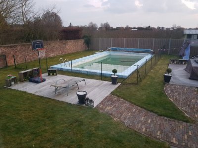

Ik heb nu bijna 2 jaar 2 terrassen thuis aangelegd in ipe, zeer tevreden over. Ligt langs het zwembad en met blote (natte) voeten geen problemen met splinters of gladheid. Het hout wordt zilvergrijs.
Ik moet de terrassen nu na de winter wel eens proper maken.
