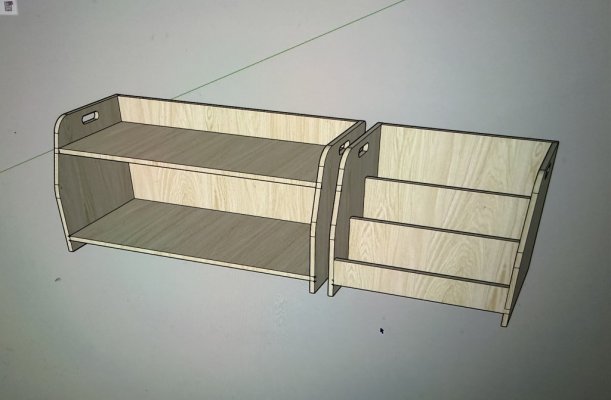

Ik ga 3 kastjes maken en ben (met behulp van dit forum) er over uit hoe. Nu was ik echter op zoek naar 18mm berken b/bb (het liefst ergens waar ze zagen) maar zowel online als bij de houthandel hier is deze dikte alleen maar in cp/cp te krijgen momenteel. Alleen 9 en 12 zijn te krijgen.
Nu ben ik naar de bouwmarkt geweest en het enige wat een beetje mooi en gelijk uitzag was de powerplex bij de hornbach. Ook de multiplex berken bij de gamma was redelijk. Ik weet natuurlijk niet hoe die van binnen uit ziet en omdat ik toch de kantjes aan de voorkant zie op het kastje is dit wel belangrijk.
Dus mijn vraag. Stap ik over naar een andere dikte. Of blijf ik in dezelfde dikte en naar een andere hout/multiplexsoort, of is de powerplex bij de hornbach ook goed.
Onderstaand moet het worden het gaat om een kastje van 90cm breed en 2 van 75cm breedIMG_2591.jpeg

Heb onlangs het e.e.a. gemaakt met het berken multiplex van de Gamma en dat is weliswaar niet watervast verlijmd, maar voor binnengebruik meer dan voldoende kwaliteit.
Als je koopt, wel alle platen uit het vak halen, want soms zitter er minder mooie tussen.
9.996
2.886
tenzij een collega een tip kan geven voor een houthandel in jouw buurt met de gewenste platen
dit draadje zou jou kunnen helpen
als de zaagkanten zichtbaar blijven, dan heb je meestal veel lagen nodig (bij 18 mm 13 denk ik)
+ de plaat is duur
thomasz
11 apr 2015
2.893
1.365
Omgeving Leiden
Powerplex zou ik niet gebruiken voor het kastje. Tussen de lagen vaak luchtbellen en ook lagen die slordig over elkaar heen zijn gelegd. Zaagkanten zien er daardoor vaak niet uit. Bovendien zijn de toplagen flinterdun.
2 x 9 = 18. En meer werk natuurlijk, maar je kan dan b/cp kiezen en de mooie kanten buiten houden.
12 mm kan ook, de horizontale legplanken dan van een opstaande rand voorzien zodat die niet doorbuigen.
Voor de verticale is 12 mm dik zat.
En zoals genoemd, je platen gewoon uitzoeken. Soms heeft een andere vestiging/ bouwmarkt een andere kwaliteit in de schappen staan.
Van laten zagen in de bouwmarkt moet je geen verwachtingen hebben.
Het is zelden aan de opgegeven maat, en vaak raggen de bijbaanmedewerkers er een bot blad doorheen.

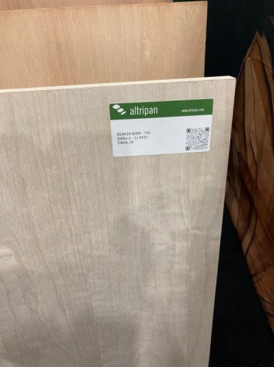

Op een beurs stond een keer altripan.com met berkenmultiplex in stroken. Het zou via de reguliere houthandel geleverd kunnen/gaan worden.
Misschien dat zij je een leverancier kunnen aanbevelen in je buurt. Kun je daar eens kijken en ons laten weten of het wat is.
