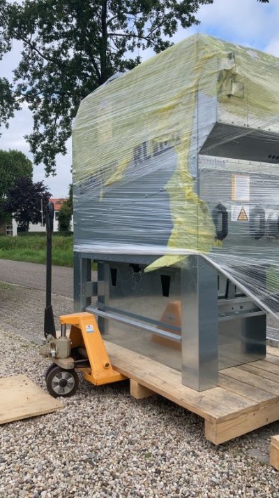

Daarnaast heb ik ''tweede'' hands Performance line 160 afzuiger gekocht. Het toeval had dat deze afzuiger bij een vriend van mij had gestaan, die kwam er na 2 maanden achter dat deze niet sterk genoeg was en is overgestapt naar een 200 mm. Deze 160 die bij hem had gestaan kon ik voor een mooie prijs meenemen. Dat was mooi meegenomen. Fijn dat ik weet dat de eerste eigenaar er heel zuinig mee om is gegaan en hij weinig uren heeft gedraaid. Deze heeft als extra functie dat hij een automatische filter reiniging heeft. Wel zo handig, dan kan ik het niet meer vergeten. Het enige wat ik nu hiervoor nog moet aanschaven is een nieuwe compressor. Iemand suggesties?

Toch nog even inhaken hierop: een AF22 heeft een max van 3100m³/u en 2510 Pa, waar een RL160 op 3200m³ en 2200 Pa zit. Dus qua prestaties komen ze wel overeen. De RL zal vooral het verschil maken op vlak van filtratie, reiniging, opties, geluid,...
Bij schone filters klopt dat idd. Waar je snel verschil gaat merken is zodra de machine gebruikt gaat worden zullen de filters hoe dan ook een beetje verstopt raken. Hierdoor neemt de volumestroom lucht af. De RL heeft een groter filter oppervlak en zal dus minder snel capaciteit verliezen. Als de filters (met lucht) gereinigd worden zullen ze minder snel verstoppen. Tot zo ver iig mijn ervaringen.

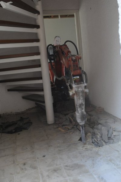

Wij hebben hier in 2010 in ons huis de vloer ook uitgesloopt. Grote werk gedaan door de aannemer met minigraver + sloopbeitel erop. Hij kon gewoon door de voordeur naar binnen rijden. Zojuist even foto's teruggekeken, en terwijl hij half in de deuropening staat te werken om de vloer van de hal uit te breken, heeft hij gewoon genoeg hoogte en hoeft hij niet bang te zijn de bovenkant van het kozijn te raken.
Zo stond hij in de deuropening van de binnendeur:
In het weekend hebben wij zelf de randen nog gedaan met zo'n joekel van een breekhamer, maar daar wil je liever niet de hele vloer mee uitbreken... Wij waren (ook met een vloer van 25 cm dik, gelukkig zonder wapening) zelfs met het kraantje blij dat we de vloer met een asfaltzaag hadden losgezaagd van de wanden + een ruitjespatroon van 1x1 mtr hadden gezaagd, anders was het uitbreken nog lastig geworden. Uiteindelijk nog 4 dagen bezig geweest om de benedenverdieping eruit te breken en op te ruimen, daarna nog een dag voor de randen etc.
Zeker gezien de dikte zou ik zeggen: informeer toch eerst eens voor een kraantje, dat gaat stukken sneller (en beter voor de rug!) dan met de hand. Zorg ook voor een grijper en grondbakje erop, en een motorkruiwagen, om het puin uit de ruimte af te voeren.

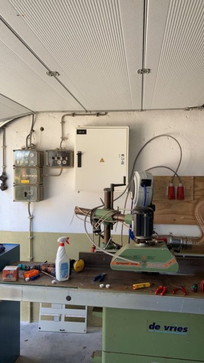

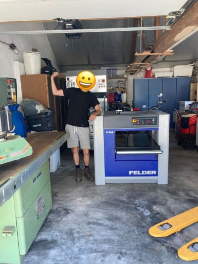

Inmiddels zijn we al weer 6 weken verder en is het eerste project gemaakt.
Het duurde nog al even voordat ik de vandiktebank in de juist opstelling had en alle stroom had aangesloten. Moest eerst een nieuwe stoppenkast aansluiten (dit had ik even over het hoofd gezien) omdat mijn kennis hiervan beperkt is moest ik wachten op helpende handjes. Alle kabels moesten worden gelegd en ook de afzuig slangen moesten worden geïnstalleerd. Miste ik weer een verloopje. Je kent het wel, duurt altijd langer dan je in gedachte hebt.

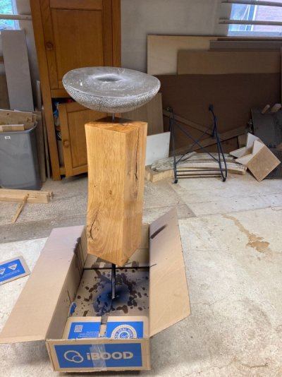

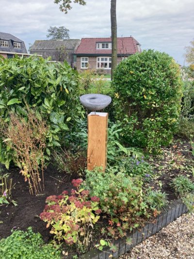

Inmiddels staan de machines en hebben ze ook gedraaid. Erg veel plezier van tot nu toe, ik heb het eerste project er mee gemaakt. Een eiken sokkel voor een beeld in de tuin. Het gleed door de machine heen alsof het boter was. Hierbij was het ook niet echt een uitdaging want de sokkel is 19 bij 19 geworden. Over de machine niets dan lof. Schaafbeeld is perfect en hoeft eigenlijk niet meer geschuurd te worden. Het enige wat onhandig is, is dat de kap alleen open kan als hij aan de stroom hangt. De machine is wel wat ruw afgewerkt, op de randen zie je dat het spuitwerk niet helemaal is gehecht, hier en daar een zwarte veeg (vreemd voor een nieuwe machine) Maar doet niet onder met het schaven.
Het enige opmerkelijke was dat de zakken in de afzuiger vacuum trokken. Dus de afzuiger wilde na elke schaafafname kloppen. Omdat ik de machine nog handmatig bedien moest ik dit heel vaak doen. Ik keek vervolgens in de bakken door het kijkgaatje en toen waren de zakken helemaal omhoog gezogen. Ik reed ze eronderuit en ze zaten helemaal boven in de afzuiger. Nogmaals naar de draairichting van de motor gekeken maar die stond wel de goede kant op. Erg vreemd. Daarna niet meer geschaafd maar als ik de VDbank nu aanzet (zonder te schaven) blijven de zakken in de bakken hangen. Ben benieuwd hoe dit in de toekomst gaat.
Laatste wat ik nu nog moet doen is les krijgen in de freesmachine instellen en dan kan ik eindelijk beginnen aan het maken van de kozijnen. Een van de hoofdredenen waarom deze machine heb gekocht. De machines staan nu in een tijdelijke opstelling. Ik ga nu een kozijn maken voor in de werkplaats zodat de machines daar ook werkelijk naar binnen kunnen. Daarom is de elektra ook een beetje houtje touwtje (wel veilig)
Hierbij wat fotos, zoals je kan zien heb ik de machines al een tijdje aangezien ik toen nog een korte broek aan had.
