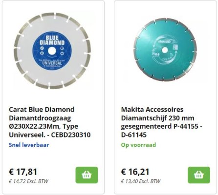

Binnenkort heb ik wat slijpwerkzaamheden in beton,
en ben op zoek naar een betaalbare en goede diamantslijpschijf in 230mm ( dat wil iedereen natuurlijk )
Hebben jullie nog suggesties of advies qua schijven
Ik zag trouwens erg betaalbaalbare schijven van makita en hikoki voorbij komen bij toolmax.
alvast bedankt.

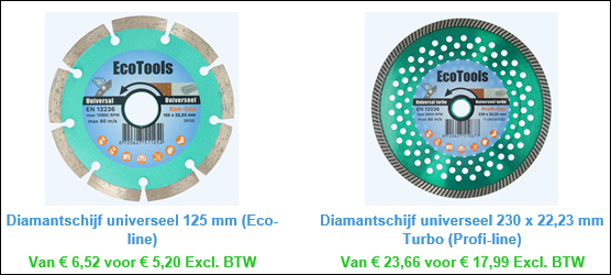

Vandaag in de mail van eco-tools:
(verder heb ik er geen verstand van)
Bekijk bijlage 137601
De 125 mm is een blad voor beton, de 230 voor tegels. Voor diamantschijven geldt hetzelfde als voor zaagbladen. Weinig tanden om snel te verspanen, maar rafelige snede. Veel tanden voor mooie snede. Een diamantblad zonder inkepingen is in principe voor tegels. Die 230 is voor mij niet universeel. In beton of baksteen gaat dit blad niet optimaal presteren.

Je hebt wel tegelzaagbladen met een zelfde soort bezetting, maar die zijn veel dunner. Tegelzaagbladen met een doorlopende bezetting moet je eigenlijk altijd nat gebruiken. Een turbo blad slijpt sneller, maar er zit minder diamant op.

Blad zonder uitsparingen in de randen heeft geen expansieruimte. Als de rand heter wordt dan de rest van het blad gaat hij dus golven. Wrijving=warmte is het grootst aan de rand. Daar wordt het blad dus heter dan in het midden. Een blad zonder uitsparingen moet je dus koelen.

Zo'n turbo blad werkt ook zonder water. Ook de dunne voor tegels. Doordat de segmentjes om en om zitten met steeds een openingetje er tussen, koelt dat blijkbaar genoeg.

Ik zag deze staan voor een schappelijke prijs bij toolmax.
Lijkt mij wel voldoende voor betonbandjes en tegels ( denk ik)
