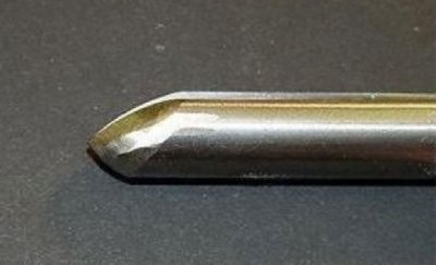

Dan ook nog even reageren op het kops uithollen met een schalenguts. Het gaat het makkelijkst als je schalenguts vingernagel is geslepen (in een grote slijphoek, bijv 60 graden oid). Als je eerst in het centrum van je werk een gat boort kan je hier met de vleugel van je vingernagel van de rand van het gat naar de buitenkant snijden. De vouw voorop je beitel wijst in de snijrichting en de onderste vleugel van de vingernagel snijdt. Op die manier ben je dwarshout aan het snijden en dat vindt deze beitel fijn.... Ik hoop dat iemand er iets van begrijpt...

Omdat je m.i. met je beitel een trekkende beweging naar links maakt ben je op dat moment dwarshout aan het snijden, is mijn gedachte.

Bedoelt de Houtdraaierij een op zijn Iers geslepen guts ( Ellsworth guts )? Dat gaat inderdaad, werkte ik vroeger soms mee, bij het kops uithollen.

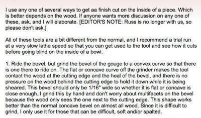

Ik weet/begrijp niet hoe of waarom de naam 2de vouw tevoorschijn komt ???? :confused: , deze manier van een beitel slijpen s al jaren out, en niet met die scherpe naad, dat is precies verkeerd, misschien makkelijker voor de slijper of onwetendheid.De schalen guts/beitel heeft een scherpe hoek die vele draaiers verassingen geeft, in dat ze lijnen aan de binnenkant van hun schalen krijgen, en er niet uit kunnen schuren, en niet begrijpen waar die vandaan komen.De bevel??, aan de beitel eindigt met een vrij scherpe hoek en die veroorzaakt crushed grain(drukt het hout in-elkaar) vooral in zachter hout.Ik las al jaren geleden dit verslag van Russ Fairfield (al jaren geleden overleden) waar hij een foto bij plaatste hoe hij dit probleem opgelost had, of in ieder geval verminderd, hij sleep de bevel hoek weg en maakte deze rond zodat het hout niet in elkaar gedrukt werd.
Het idee is om deze beitel een gladde ronde bevel te geven zodat hij het hout niet beschadigd, daarom vind Ik de foto met de zogenaamde 2de vouw een verkeerde of minder goede manier van slijpen is, en zoals al gezegd is, je slijpt dat staal weg zodat het niet in de weg zit voor de manier van het houden dat je gebruikt.
