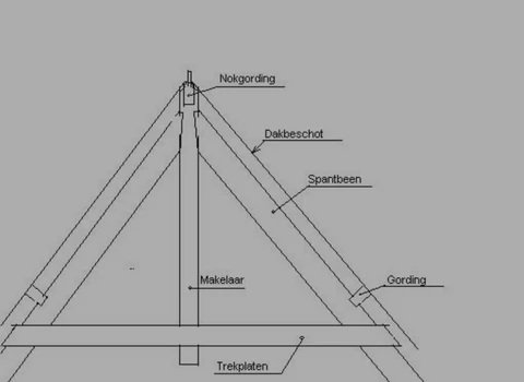

Dit zijn de dingen waar ik weinig van weet dus ook maar eens een vraag van mijn kant. De zolder van mijn nieuwe jaren dertig woning is ongeveer 520 cm hoog. Ruimte genoeg dus voor een hobby kamertje of opslag voor mijn verzameling:ROFLMAO: Ook moet hier een ruimte in komen voor warmtepomp warmte boiler en omvormers zonnepanelen.
Dit is de kapconstructie;
Er zitten 2 van deze constructies in mijn kap.
Spantbenen zijn 200x70 mm Dat is ook de maat van de makelaar. Trekplaten (zitten aan beide zijden) zijn 140x40 mm.
Mijn gedachte is om aan beide gevels een balk te bevestigen van 170x70mm en tussen die balk en de trekplaat dwarsbalken te plaatsen (dus in de lengte richting van de woning. Tussen gevel en de eerste trekplaat is de afstand 300 cm
De vloer tussen twee makelaars, dus van trekplaat naar trekplaat is 320 cm
En de laatste van trekplaat naar de gevel is 180 cm.
De vraag is dus welke maat balken heb ik nodig en zijn de trekplaten zwaar genoeg.
Bedankt.
9.885
3.484
Je wil dus een extra vloer aan je kap gaan maken? Die balk op je muur zou ik de zelfde maat als je balken maken. Balkmaat zal iets van 44 x 156 worden met die overspanning. Tussen de trekbalken zetten we blokjes en dan verbinden we ze met 2 slotbouten door en door. Zo'n vliering is zonder rekenwerk alleen geschikt voor de kerstversiering.

Zit de trekplaat ingelaten in het spantbeen en de makelaar, of alleen met bouten en vermoedelijk kramplaten gekoppeld.
Wanneer het laatste aan de orde is zou ik eerst zorgen dat de trekplaten dragen op het spant…. Zeker als je je het hebt een warmtepomp en dergelijke.

Ik dacht aan de vorm van het einde van de trekplaten dat ze ingelaten waren. Na sloop van het plafond bleek dat ze erop zit met een bout of draadeind.

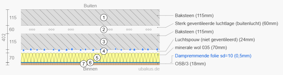

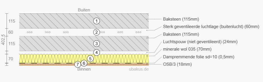

Bij naisolatie houden wij altijd aan dat een hogere isolatiewaarde binnenkomt ivm douw punt en vergeet de damprem aan de binnenzijde niet….
Heeft te maken met een dampspanning diagram, lastig uit te leggen maar het komt er op neer dat door binnen te isoleren, de temperatuur hoger blijft waardoor je een hogere luchtvochtigheid kunt krijgen…
Als de warme lucht ( damp) door de isolatie heen trekt komt hij op een punt waar het condenseert in water….
Gezien je op dit punt moet ventileren, maar wat niet kan ivm de geïsoleerde spouw, moet je zorgen dat het condensatie punt in de buitenmuur zit.
Daarom ook misschien overvloedig een extra damprem om zoveel mogelijk uit te tackelen
Ik weet niet of ik het duidelijker kan zeggen, maar graag laat ik ook andere forumleden aan het woord…..

Dat het vocht op de verkeerde plaats kan condenseren heb ik begrepen. Hoe is dit in de praktijk te voorkomen.
Dampscherm op de muur en dan isoleren of andersom en hoe dik moet je isoleren? Dampopen of dampdicht.

Die trekplaten die met een enkele bout verbonden zitten, hebben aan de uiteinden gewoonlijk een lichte wig vorm en zijn een stukje ingelaten in het spantbeen.
12.341
3.460
Ik zal er een lampje bij houden. Er is nu geen licht en ik heb het niet heel goed bekeken. Gezien de vorm aan het eind (halve zwaluwstaart) had ik inderdaad de verwachting dat ze ingelaten waren. Het is nog niet goed te zien.

Dampdicht binnen om tegen te houden IN de constructie te trekken en dampopen buiten om het te laten ontsnappen….
Bij damp open folie de leesbare letters naar buiten gericht houden i.v.m. de membraan werking… zo hou je doorslaand vocht van buiten tegen om naar binnen te trekken…
