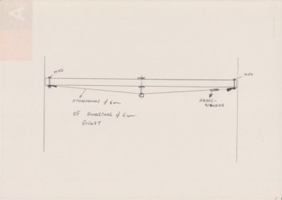

Voorspannen kan op verschillende manieren, maar deze methode gebruik ik regelmatig. Het grote voordeel hier, ik kan de voorspanning ten alle tijde bijstellen:D
De voorspanning is hier op twee verschillende manieren uit te voeren.
oplossing 1: met (rvs) staalkabel en kabelspanner, is de mooiste oplossing maar technisch ook de kwetsbaarste, omdat de schroefdraad van de kabelspanner word belast op trek. De voorspankracht word begrenst door de schroefdraad. Maar voor het gebruiksdoel hier gevraagd meer dan voldoende sterk.
Oplossing 2: hier word de kabel vervangen door een stuk rondstaal ( diam.6mm) is al sterk zat. Het rondstaal word aan beide uiteinden voorzien van een plat stuk staal met een boring door, zo kan het rondstaal vastgebout worden aan beide uiteinden met een doorgaande verticale bout van M10. De voorspanning word hier verkregen door de "pijl" uit te schroeven, een beetje zoals je bij een boog de pees achteruit trekt. Hier word de schroefdraad belast op druk, daar kan niks mee gebeuren. De pijl word dan wel voorzien van een draaibaar uiteind waar het rondstaal overloopt.
Oplossing 2 is zonder meer de sterkste oplossing, je hangt hier zo 500 kg aan zonder 1mm buiging. Het is zelfs zo dat onder extreme belasting de balk niet gaat doorbuigen maar gaat willen uitknikken. Vang je deze neiging ook op met een trekkabel ( 6mm) van muur naar muur dan hang je er zonder probleem een hele auto aan op:D:D Op voorwaarde dat de bevestigingspunten het niet laten afweten natuurlijk.
Bijgaand een schets van de constructie.

Helemaal nieuw voor mij. Voorgespannen beton is me bekend, maar een voorgespannen houten balk tot nu toe nooit van gehoord. En nooit gezien.
tuoh
Het word door ingenieurs veel gebruikt voor het construeren van grote overkappingen, uitkragingen, en dies meer. Met relatief kleine sectie's zijn toch grote overspanningen te maken, dat oogt elegant. Het voorbeeld hierboven is een zeer eenvoudige vorm, er is veel meer mee mogelijk.
Hetzelfde principe is ook omgekeerd toe te passen, bij hijsbalken of evenaars bijvoorbeeld.
Zelf heb ik er al meermaals gebruik van gemaakt om nokbalken te versterken, of terug hun oude vorm (= recht) te laten aannemen. Dit principe is ook perfect toepasbaar in de serrebouw, met fijne elementen grote overspanningen verwezenlijken, de mogelijkheden zijn legio;)
De verstaging van masten bij het gebruik van een torentuig is ook op het bovenstaande principe gebaseerd, hier noemt men de "pijl" dan wel een "zaling" maar dat veranderd verder niks aan de uitvoering.
