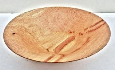

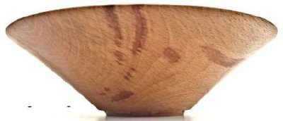

ik ben blij om te merken dat mijn frustraties in afwerking enkel kwamen door slecht schuurpapier :)

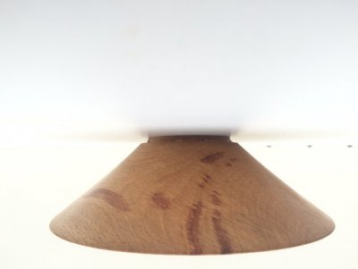

vandaag wat aan het afwerken geweest
Het beukenschaaltje zat voorgedraaid in het pakket heerlijk om te draaien m

ik heb vandaag 3 schaaltjes afgewerkt en het schuurpapier is niet 1 Keer losgekomen
ik kan tegen volgende weken wel laten weten hoelang de Pads meegaan
mij heb nog zo een kleine 70 schalen klaar om te gaan afwerken :)
