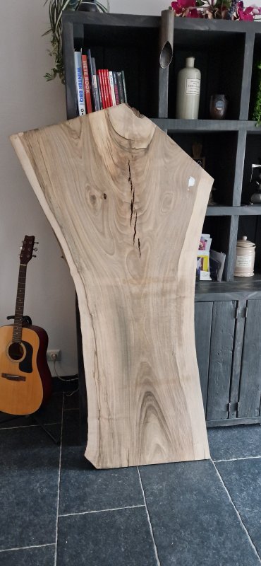

En voor informatie/advies een verzoek tot input en ideeen over het volgende. Ik heb een mooi "slab" botenhout gekocht voor onze nieuwe salontafel. Deze heeft een dermate vorm dat ik enigszins stuk loop over wat te doen met een onderstel/poten. Het breedste deel van de slab is bijna 1 meter en loopt af naar een kleine 60cm. Voorkeur gaat uit naar een set stalen koker poten. Ik voel aankomen dat als ik een set stalen frame poten neem die ca. 50cm breed zijn, dat die netjes staat onder het smalle deel, maar ielig onder het brede deel (misschein zelfs onstabiel?!) De poten koop je vaak per set, dus 2 afwijken maten word ook lastig. En een stalen kruispoot word mij wat te kostbaar.

Waarom niet 3 losse poten? 2 op het brede deel en 1 in het midden het smalle deel, of 4 losse poten als je jonge kids over de vloer krijgt ;)

Mooie vorm om op een stuk IPE-600 te zetten. Liefst een stuk met tekst er in. Lekker industrieel en super stabiel met de juiste voetplaat.
Maar 2 kokers of pijpen kan ook. Meer transparant.

Lijkt mij wat fors ervoor. Maar iig zijn er opties zat te bedenken. Ik vermoed het antwoord al te weten, maar kan je zelf lassen? Dan is er wel wat gaafs mee te maken.
Je hebt overigens ook veel kleinere varianten met dezelfde vorm die te koop zijn hoor.

Zou er ook 3 poten onderzetten zoals Trip ook aangeeft.
Met 3 poten staat die tafel stabiel genoeg en vooral ook; wiebelt dan niet, met 4 poten of frame poten waarschijnlijk wel, slab zal mogelijk ook nog wel wat werken.
Smaak is natuurlijk persoonlijk

Hartelijk dank voor jullie input en excuus voor de late reactie. Zo'n stalen H profiel is erg industrieel maar zal wellicht meer aandacht trekken dan het blad zelf. Ik heb besloten te gaan werken met 3 poten, stabiliteit vond ik een zeer waardevolle tip. Ik ga eerdaags een begin maken met wat proefmodellen.
Dank voor jullie input!
