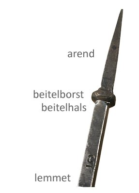

Bij het kiezen van gutsen en beitels zijn er een aantal hoofdcriteria:
1) de kwaliteit van het staal en de harding ervan: hoe hard ( en welke taaiheid bezit het nog), hoe broos, hoe lang blijft het gereedschap scherp. Dit kan niet door visuele controle; we moeten we ons laten leiden door de reputatie van het merk en door eventueel eigen ervaringen met beitelmerken.
2) vormelijke aspecten: 2a. Lemmet of beitelblad: vorm, model, dikte, stijfheid of flexibiliteit van het lemmet. afwerking van het binnenkanaal. Is de rest zwart, geslepen of gepolijst (dit aspect is pure preferentie).
2b. Beitelhals en de beitelborst: vorm, stijfheid en dikte van de overgang tussen lemmet en handvat.
2c. Arend (angel, pin) : de dikte, vorm en uitlijning van de arend. Deze laatste is natuurlijk niet zichtbaar wanneer de gutsen bij aankoop reeds een heft hebben.
3) het handvat. Deze laatste kan vervangen worden. Bij sommige merken kan er nog gereedschap zonder heften besteld worden; dit is uiteraard goedkoper dan met heft en de arend is te controleren. Voor mij dus niet zo belangrijk els criterium. heften worden beoordeeld naar vorm, ergonomie, gebruikte materiaal ( houtsoort), lengte, harmonie met het lemmet ( vooral de breedte ervan), al dan niet voorzien zijn van ringen.

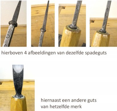

vergelijking van de achtereinden van beitels en gutsen
Bij de bovenstaande afbeeldingen vind ik de beitelborsten nogal klein. Deze gutsen werden geleverd met een handvat met een interne ring (blinkend, dus duidelijk herkenbaar op foto's) ) ter preventie tegen het opensplijten. Dat lijkt mij met zo'n kleine beitelborsten een goede zaak. Ik prefereer een bredere beitelborst zodat ik er traditionele heften zonder verstevigingsringen, intern of extern, kan gebruiken zonder risico op splijten.

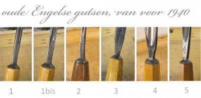

Ter vergelijking hoe maakte men dat vroeger?
1 en 1 bis/ Herringbros London, afbeeldingen van dezelde guts . Aan de voorzijde van de guts is naam van de de handelaar die het in Brussel verkocht ingeslagen.
2 C. Hill. Een burijn
3 Addis. Guts
4 Sanderson Brothers. Guts
5 Henry Taylor ( oud model). Guts
Alle vooroorlogse, Engelse gutsen en beitels voor houtsnijden van verschillende merken, die ik tot heden heb gezien, hebben eenzelfde type Beitelborst. Ze functioneren allemaal perfect met traditionele handgesneden heften, zonder ringen ter versteviging.
Een goed model dus..

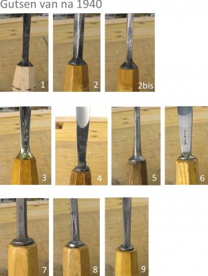

vergelijking van de achtereinden van beitels en gutsen: deel 3
Hoe maakte en maakt men de beitelhals en beitelborst van een guts tijdens de periode tussen 1980 tot nu ?
1 Spannsäge: guts van rond 1980. Ik heb latere gutsen gezien die overal blank geslepen waren. Duits merk dat later overgenomen door Schmitt Wilh. en Co. ( van Kirschen). Gutsen voor houtsnijden van dit merk worden blijkbaar niet meer verkocht.
2 en 2 bis Heinrich Bracht: twee afbeeldingen van dezelfde guts van rond 1980. Ook dit Duits merk dat later overgenomen door Schmitt Wilh. en Co. ( van Kirschen). Gutsen voor houtsnijden van dit merk worden blijkbaar ook niet meer verkocht.
3 Kirschen: Burijn. De modellen van de gereedschappen van dit merk zijn de afgelopen decennia niet veranderd. Worden nog geproduceerd.
4 Henry Taylor. Guts van rond 1980, Engels. Ze worden nog steeds geproduceerd, de modellen zijn afgelopen decennia niet veranderd. ze zijn nog steeds Zwart of geslepen ( maar dan wat korter) te verkrijgen. Er is een duidelijk verschil met de vooroorlogse modellen.
5 Marples. guts van rond 1980; Marples had toen nog maar een klein assortiment. Gutsen van dit merk zijn uit productie genomen
6 Pfeil: Zwitserse guts. Dit merk wordt nog geproduceerd.
7 Auriou: guts uit Frankrijk. Waarschijnlijk van rond 1995. Toen werden ze gezandstraald
8 Auriou. Franse burijn, waarschijnlijk van rond 2003. Enkel de oppervlaktebehandeling is verschillend, geslepen/gepolijst. Auriou moest de deuren sluiten in 2007 en begon met een afgeslankte ploeg opnieuw te produceren in 2008. Volgens hun online catalogus hebben ze nog maar 7 gutsen in hun assortiment
9 Scharwaechter: Franse guts uit het Duits sprekende Elzas. Wordt niet meer geproduceerd.
We merken dat
- vele merken niet meer bestaan.
- de oude Duitse, zwarte gutsen ( Spannsäge , Heinrich Bracht) eenzelfde model beitelborst en beitelhals hadden als de vooroorlogse Engelse gutsen.
- Henry Taylor heeft de modellen wat veranderd.
- de Franse gutsen ( Auriou en Scharwaechter) een zeer goed, typisch Frans model hadden ( hebben) met een stevige beitelhals en grote stevige beitelborst. De lemmeten zijn niet dikker dan normaal, gelukkig maar.
Goede modellen dus..

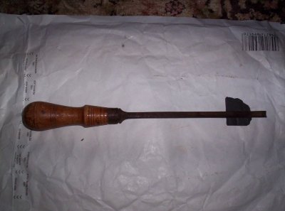

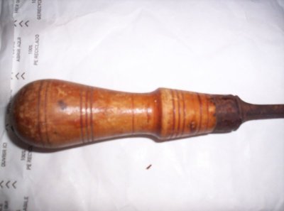

Hallo, ornament ik heb hier een guts, kun je mij vertellen wat dit voor een guts is en wat voor merk misschien bouwjaar?
ik hoor graag van je.
Groet Marco

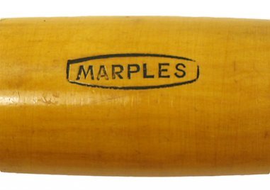

Hallo Marplesfan21,
Welkom op het forum.
De foto's zijn echt te onduidelijk om iets te kunnen determineren, indien dat al zou lukken. Kun je de camera ( indien het een pocketcamera is) eens op macrostand zetten en dan zo dicht mogelijk een scherpe foto van het logo van het merk maken? Van het kenteken dat in het metaal geslagen is, bedoel ik.

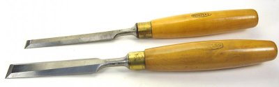

Over Marples: mijn eerste houtsnijguts die ik kocht ( nieuw) was een Marples. Zeer goed staal. Marples had best en grote naam in de de toolworld. Daarna ongeveer 31 jaar geleden, kocht ik een paar nieuwe steekbeitels met afgeschuinde kanten ( voor zwaluwstaarten) van Marples. Die hadden mooie handvatten , gedraaid in buxushout. Dit zijn de slechtste beitels die ik ooit had geen van beide hield of houdt zijn snede. Toevallig kreeg ik een tiental jaar geleden een gebruikte, gelijkaardige beitel, tussen 35 à 40 jaar oud, met eenzelfde handvat en deze is dan wel weer zeer goed.

hallo ornament,
bedankt voor het welkom.
Inderdaad, ik kan nu nog even geen betere foto's van maken maar ik dacht dat jij het misschien, meteen kon herkennen ,wat voor merk dit is, hij is nog in een verschrikkelijke toestand zeer roestig, misschien als ik hem schoongemaakt heb, komt het merk misschien te voorschijn.
Ja, dat klopt met de marples beitels van na 1960 moet je het treffen, ik heb het liefst de maples beitels van voor de oorlog, deze zijn zeer betrouwbaar, alhoewel er natuurlijk nog meer goede beitel fabrikanten waren in sheffield(Engeland) in die tijd.

hallo Marplesfan,
ze staan hier niet echt in de rubriek " Marktplein".
Je zou er trouwens weinig aan hebben. De bovenste, toevallig eens gekregen in nagenoeg dezelfde staat als op de foto, is een goede. En daar werk ik mee.
De twee onderste kocht ik ooit nieuw, maar die houden hun scherpte niet lang. Het staal is duidelijk iets te zacht, waardoor die veel meer geslepen moeten worden. Geen goed materiaal dus.
