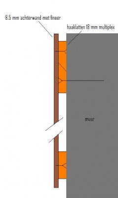

Ik dacht om de dikte van de plankjes te nemen als achterplaat, dus 8,5 multiplex en erachter tegenaan voor de stevigheid nog eens een 18mm multiplexplaat, maar deze rondomrond zo n 10 cm kleiner te maken. Zodat het geheel als het ware zweeft tov de muur en dat de materiaaldikte overal gelijk is.
Ben ik verstaanbaar? Hoe zouden jullie dan fineren achteraan?

Die 8,5 plaat dubbelzijdig fineren. Dan met onder en boven (vanwege het kantelen) een haaklat eropschroeven. Dan heb je vier latten (2 op de muur em 2 op de plaat) nodig en niet een hele plaat van 18mm

Jazeker. Bij gebrek aan autocad maar in paint gedaan. Het mag duidelijk zijn. Je kan ervoor kiezen om onder ipv alleen een latje tegen het kantelen ook een haaklat te maken. Ik denk echter dat dit niet noodzakelijk is indien je voldoende pluggen boven maakt. Ik besef dat 8.5mm krap is om een schroef in te draaien, echter je dient hem ook te verlijmen (opletten dat er geen lijm uit de kant van het verstek gaat anders gaat hij wiebelen op de haaklat. Je kan er voor kiezen om vanaf de voorkant hem vast te schroeven (zodat de schroef door de 8.5 wand heen gaat en de haaklat vast trekt op de achterwand) het probleem is dan dat je een aantal schroeven ziet, dit kan je weer oplossen door er een stukje rondhout in te stoppen of precies achter een schap de schroefjes te zetten. Mijn voorkeur gaat eigenlijk wel uit naar de laatst genoemde methode. De schroef draait echt niet vergenoeg in het hout om de kast te houden, zoals wel getekend is. Ik heb zo getekend zodat je hem volledig ''blind'' ophangt. Bij dikkere ruggen/achterwanden spreekt het voor zich om wel volgens mijn tekening te doen.
Bevestiging spreekt denk ik voor zich (haaklat eropschroeven en daarna de kast aan de haaklat hangen). De haaklatten maak ik altijd van berkenmultiplex. Ze worden gezagen onder 45 graden. Niet de volledige lengte van de achterplaat maken, ik zal ze zo een 5cm links en rechts korter maken zodat ze wegvallen voor het oog, de randjes van de haaklatten kan je ook nog zwart verven zodat het helemaal wegvalt...
