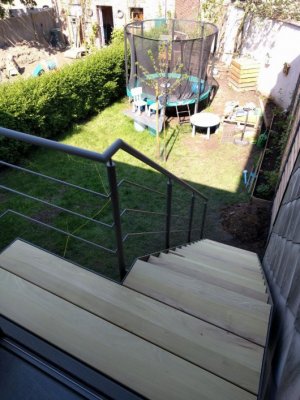

trap.jpg onder het motto beter laat dan nooit, onze trap, ze staat er al bijna een jaar. Het is Robinia geworden en we zijn er heel tevreden van. Ondertussen is ze al flink vergrijsd, de foto is de oorspronkelijke kleur. Bedankt nog voor jullie raad!
