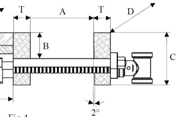

Op een bestaande werkbank wil ik een York werkbank spindel gaan monteren. Op beide bekken moet dan een houten afdekking komen. de vraag is: wat voor soort hout is daar het beste voor geschikt? De meeste werkbanken die te koop zijn, zijn van beukenhout. Daar is dan direct het antwoord: beukenhout gebruiken om de beide metalen vlakken van de klem te bekleden. Zijn er andere/betere voorstellen?
De vraag die daarna vanzelf volgt: waar is hout te koop met de maten 50 x 100 x 350 (bewegende klamp) en 50 x 100 x 1200 (aan de voorzijde van de werkbank gemonteerd over de gehele breedte). Dit zijn (bij benadering) maten die ik uit de montage instructie aflees (https://baptist.nl//uploads/2025/10/hv-515_hv-516_manual.pdf).

Beukenhout is het meest gebruikt , maar je altijd een andere ( kleur ) houtsoort nemen .
Hout is op maat te koop bij Masave , een betrouwbaar adres op het forum .

als het om een eenvoudige strook hout gaat, dan is er veel kans dat een collega uit de omgeving jou daaraan kan helpen
hier zit een draadje dat start met 'Durf te vragen'
ik lees regelmatig dat iemand zijn werkbankklemmen met kurk bekleedt

Ik pak meestal wat voorhanden is, de meest recente werkbankklem is met teak bekleed en daarop een laagje kurkrubber (isolatievloer). De vorige met eiken. Het enige waar je in mijn ogen op moet letten is de nerfrichting.
Een harde soort is prima. In jouw geval zou ik de voorkant van de werkbank niet bekleden

Beuken, esdoorn, eiken.
Hoe dikker je de klampen maakt, des te minder klembereik krijg je. 50 mm lijkt me nogal overdreven, 30 mm is dik zat. Je gaat met de klem iets vast zetten, geen olijfolie persen toch.
Er staat ook nergens dat het uit één stuk moet, je kan ook twee planken op elkaar lijmen.
Vaak wordt ook de kringloop genoemd om daar een massief eiken tafelblad te zoeken.
