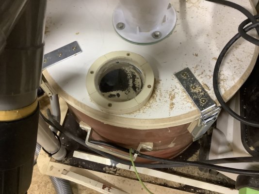

Ik heb in het deksel van mijn vat onder de cycloon een ruitje gemaakt zodat ik kan zien of het vat vol raakt. als je het eens vergeet zit zomaar alles vol met zaagsel.
Dat is erg slim! Heb je een foto? Volgens mij moet je dan lassen denk ik?
10.948
3.253
ik denk van niet
heb zelf geen cycloon met vat, maar vermoed dat dit op het principe van onderdruk werkt
als je het doorkijkraampje op de onderkant van het deksel kleeft, is de grootte van de overdruk in het vat niet van belang
lijmen met siliconen geeft het voordeel dat je het makkelijk uit kan snijden om te vervangen wanneer het te ondoorzichtig geworden is

Ik zou er graag meer van willen weten hoe dit gemaakt is, en ook hoe en waar hebben jullie je vat en stofzuiger staan? fotos zijn altijd leuk! :D
jorisvh
De cycloon zit voor de blower, dus in het vat heerst onderdruk.
Dus, raampje op de buitenzijde van het deksel kleven met silicone om het zichzelf vast te laten zuigen.

Ik kan vanavond wel even een foto maken, maar het is eenvoudig: mijn vat is een 60 liter oliedrum die ik heb ingekort en heeft een houten deksel. Ik heb hierin een rond gat gezaagd , er een ruitje op geplakt en met een eveneens rond lijstje weer afgewerkt. Het glaasje zit vast met een beetje kit en wordt door de onderdruk vastgezogen. Plakken volstaat ook voor een stalen deksel lijkt me. Als ik er met een lamje door schijn kan ik goed de bovenkant van het zaagsel zien.B55AF13E-D803-4C65-8D15-183BE6A5EA27.jpeg
Ben benieuwd! Heb bijna een vat gevonden van 60L 🎉

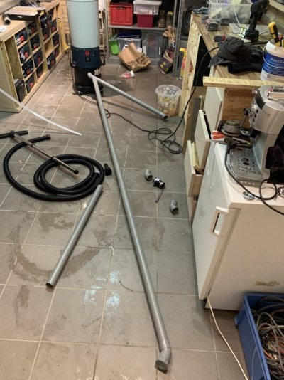

Inmiddels wat buizen en bochten in huis, ook wat getest met de cycloon en lange afstanden. Werkt perfect! Zuigkracht is behoorlijk! Komende dagen de stofzuiger maar eens een plekje geven. Ik denk ergens richting het plafond.

Iemand toevallig zijn stofzuiger ingebouwd en het geluid wat laten dempen met noppen of iets dergelijks? Hoe gaat dit met hitte enz?

Aangezien dit ongeveer is wat ik wil gaan bouwen (Bosch GAS35, 50mm PVC, cycloon van cycloonfilter.nl) ben ik wel benieuwd hoe e.e.a geworden is en of het bevalt!
Oké daar kom ik wel uit. Graag jullie meningen over onderstaan 50mm pvc systeem met 45 graden bochten systeem zie foto in bijlage:
Any tips opmerkingen zijn welkom !
Betreft een paar vragen:
1) Kan ik nog een extra aftakking maken (in rood) om de andere kant op te gaan?
2) waar zet ik de schuifjes om de buizen dicht te doen? Bij de T-splitsing/ bocht of bij het apparaat zelf ( afkortzaag / boor)
3) maakt het nog iets uit als ik de stofzuiger iets hoger zet om de afstand tussen cycloon en stofzuiger te verkleinen?
Als je een Oneida kit koopt, krijg je er een 60mm slang bij, twee implosie veilige emmers en zwenkwielen
