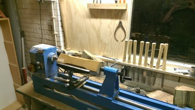

Ik heb eerst een poot rond gedraaid en toen in 3 stukken opgedeeld van ong. 9 cm. Hier een poot in de bank:

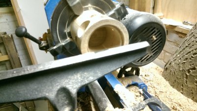

Het stuk in de vierklauw spannen en uithollen (ong. 5 cm diep) Hier heb ik de randen nog vrij dik gelaten i.v.m. de volgende stap.

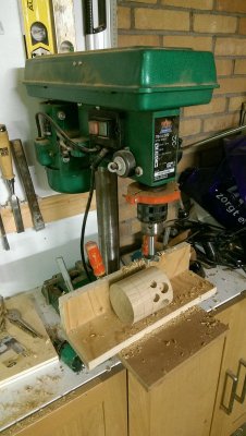

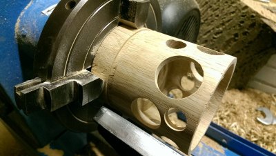

Uitboren op de kolomboormachine. Het houten hoekje zorgt ervoor dat de center van boor precies op de middellijn uitkomt (r=4cm). Tijdens de eerdere poging had ik de rand van het houdertje al dun gedraaid, en dan is dit toch wel wat lastiger... (begint dan vlot te kraken)

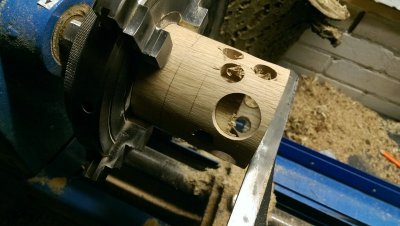

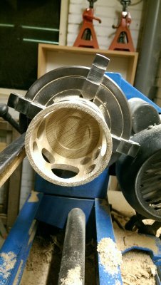

Terug in de vierklauw en de rand dun draaien.
(sorry, onscherpe foto)
Er is licht! De potloodlijnen geven de bodem aan, zodat ik daar geen gaten zou boren.
Bodem nog iets verder uitdiepen en een uitsparing maken waar een waxinelichtje inpast. Ik heb het houdertje daarna opgeschuurd tot korrel 320.

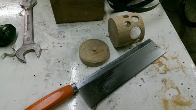

Laatste stukje met de zaag:

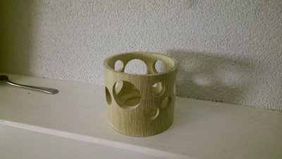

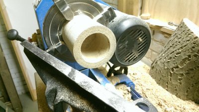

En klaar is Kees
Het is wellicht erg basaal draaiwerk, maar ik heb me kostelijk vermaakt. Ook het ontdekken van de wijze waarop je zo'n procesje aanpakt was leerzaam. En deze gaat op de post naar iemand die er al graag een wilde. Kan het leuker?
