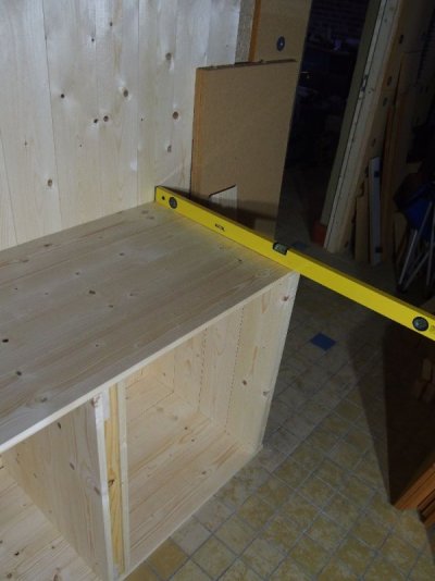

Hoi allemaal,
ik ben al een tijdje bezig met het bouwen van een grote kast van vloerdelen en inmiddels staat de onderste laag. De kast wordt tegen een tussenwand bevestigd en vandaag ontdekte ik tijdens het plaatsen van de tweede laag dat het blad op 80 cm hoogte van de eerste laag niet volledig waterpas staat aan 1 zijde waardoor het tussenschot van de tweede laag, die ik tegen de muur zet, aan de voorzijde niet aansluit op het blad: er zit een kier van 0,5 tot 1 mm.

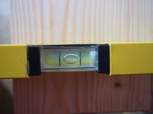

Na controle met waterpas blijkt dat het blad dus aan de rechter zijde net niet waterpas loopt: over een lengte van 60 cm wijkt het ongeveer 1 mm in hoogte af. Ik heb twee foto's gemaakt om het te verduidelijken.
Nu heb ik een tweetal vragen: vinden jullie deze tolerantie acceptabel of niet? De bel in de waterpas valt binnen de twee zwartgekleurde streepjes, maar je ziet dat hij wel meer naar 1 streepje neigt wat de lichte scheefheid verklaart. Ik ben wel benieuwd hoe anderen daar over denken. Zelf zou ik denken dat het onacceptabel is, maar ik weet niet hoe ik deze 1 mm kan opvangen: ik kan de planken van het blad aan voorzijde 1 mm verhogen door iets tussen de horizontale planken van het blad en de verticale schotten daar onder te plaatsen, maar ik weet niet goed wat ik van die dikte daar tussen kan doen. Verder zal dat ook een kier geven aan de binnenkant van de kast...
Een andere optie, die ik minder elegant vind, is om het schot van de 2e verdieping iets af te schaven aan 1 zijde, om de lichte schuinheid op te vangen. Dat zou de makkelijkste optie zijn. Ik ben benieuwd wat jullie hier van zeggen....
(O ja, de vloer loopt hier overigens wel waterpas, net als de wand)

1 mm ga je zien als je eigenlijk alles in één vlak wilt krijgen.
Maar ik begrijp nog niet helemaal wat er nu precies niet goed gaat. Staat de kast getordeerd? of is de zijkant scheef? Anders gezegd: als je de zijkant bekijkt is deze dan haaks en dezelfde maat als links? en is de bodem wel waterpas?
Waar zie je die mm verschil precies terug? Want als alles recht en haaks en dezelfde maat is zou je ook bij een kast die niet waterpas staat nog steeds aan moeten sluiten aan de voorkant. Dan zie je de kier aan de achterkant langs de muur terug.
Of begrijp ik het probleem verkeerd?

Het gaat om een PowerFix Profi waterpas, hij is van mijn vriendin en ik weet niet waar hij gekocht is...
Ik heb de waterpas 180 graden gedraaid en ook dan geeft hij een soortgelijke afwijking aan, hij is dus wel consistent en daarmee denk ik dat ik zelf het vlak subtiel hellend heb gemaakt, onbedoeld.

@ccrider: als je voor de kast staat, dan loopt hij 1 mm vertical af, naar je toe. De diepte is 60 cm, en hij ligt aan de voorkant 1 mm lager dan aan de achter (wand) zijde. Het gaat in dit geval om het blad dat op 80 cm hoogte ligt, dat niet volledig waterpas ligt, het heeft vanaf de achterwand gezien naar voren toe een 1 mm aflopende lijn.

Ik blijf eerst deze waterpas gebruiken, want als ik hem horizontaal en verticaal 180 graden draai blijft de bel dezelfde positie aanhouden. Daarmee lijkt het mij niet de aller slechtste waterpas. Er zullen vast betere zijn, waar ook nauwkeurigheden en andere interessante getallen voor beschikbaar zijn. Misschien dat ik zoiets op een later moment wil aanschaffen.
