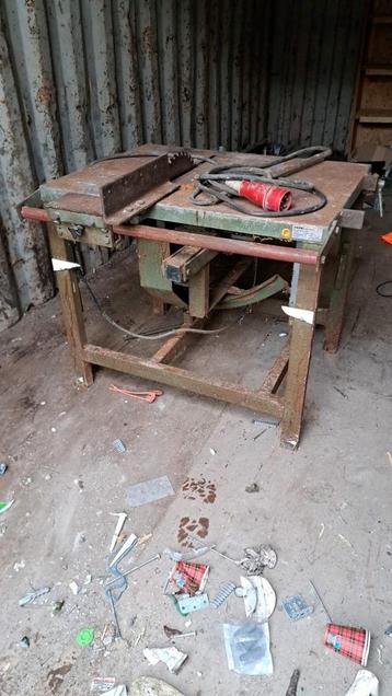

In principe een Magic cirkelzaag gekocht.
De hoogteverstelling van het zaagblad werkte niet, is een kleinigheidje en maken ze in orde.
Heeft een zaagblad van 400mm en een zware langsgeleider met een fijnafstelling.
Links van het zaagblad heb ik 28cm, dus daar wil ik nog ongeveer 20 cm aanmaken.
Is in een ver verleden door een meubelmaker gebruikt en daarna door een hobbyist.
Ik heb er vertrouwen in.
Ik wil er ook wel eens fijner werk mee doen.
Dus de Inca Major komt binnenkort te koop.
de Haan
17 aug 2009
4.049
1.433
Emst
De Magic zaag staat voor de schuur.
Heb er 4 zwenkwielen met rem opgezet.
4 stukjes hoeklijn van 100X100X10 gaatjes in geboord en er draad in getapt.
Wielen kunnen 150kg per stuk hebben, zal wel genoeg zijn.
Links van het zaagblad wil ik er nog een cm of 20 aanmaken
Nog een andere stekker, zit 4 polig op en ik wil 5 polig, het snoer is wel 5 polig.
Zit een 5,5kw motor op volgens de schakelaar die er op zit is het 0/ster/driehoek.
Ik weet niet hoe dat zit.
Gelijk zaagbladen besteld, want de bladen die erbij zaten hadden wat spijkers gezien.

Vandaag 2 balken vochtig eiken van 20cmX20cm in de lengte doorgezaagd.
1 van een meter lang en 1 van 70cm lang
De zaag had er totaal geen probleem mee en het ging lekker vlot.
Ik ben er tevreden mee.
